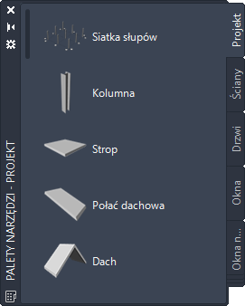

Paleta narzędzia Projekt zawiera przykładowe narzędzia do obróbki stropu lub połaci dachowej, które można dostosować do swoich potrzeb. Również niestandardowe palety tworzone przez menedżera CAD lub innych użytkowników mogą zawierać narzędzia obróbki stropów lub połaci dachowych o stylach i właściwościach dopasowanych do realizowanych projektów lub norm obowiązujących w firmie.
Paleta narzędzi zawierająca narzędzia do obróbki stropów i połaci dachowych
