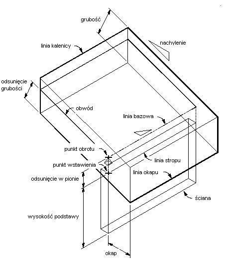

Bryły stropów lub połaci dachowych
Bryła stropu lub połaci dachowej to wyciągnięcie równoległe do płaszczyzny obwodu, określane za pomocą następującej geometrii:
Krawędzie stropu lub połaci dachowej
Krawędź stropu lub połaci dachowej definiują następujące parametry:

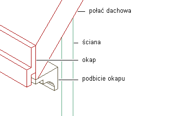

Okapy i podbicia okapów stosuje się do krawędzi stropów lub połaci dachowych o stylach, w których występują ustawienia krawędzi.
Sterowanie ustawieniami krawędzi
Każdy strop lub połać dachową można dostosowywać indywidualnie, stosując do niej żądane style i wprowadzając inne modyfikacje wymagane przez charakter konstrukcji. Styl krawędzi stropu lub połaci dachowej określa konstrukcje okapu i podbicia okapu na podstawie profili skonfigurowanych dla tych komponentów. Można wskazać, czy w stylu ma być używany okap, podbicie okapu, oba te obiekty lub żaden z nich. Użytkownik może również określić położenie okapu i podbicia okapu w stosunku do stropu lub połaci dachowej.

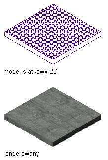

Wygląd stropu w różnych widokach
zestaw narzędzi AutoCAD Architecture 2025 dostarcza wstępnie zdefiniowane materiały do typowych zadań projektowych. Definicje materiałów zawierają ustawienia stropów lub połaci dachowych, z których można korzystać bez zmian lub które można modyfikować zgodnie z potrzebami. Ponadto materiały można definiować od podstaw. Jeśli tworzony materiał ma być stosowany tylko do połaci, należy go odpowiednio nazwać, na przykład Strop-płytka ceramiczna lub Krawędź stropu-beton. Pomoże to uporządkować definicje materiałów.
