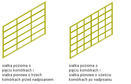

Siatka zestawu drzwi/okien zawiera jedną lub więcej linii rozdzielających, które decydują o sposobie podziału zestawu. Podziały mogą przebiegać poziomo lub pionowo; można je także zagnieżdżać.
Podział zestawu drzwi/okien można nadpisać, powodując w ten sposób modyfikację siatki zestawu.
Nadpisywanie definicji podziału zestawu drzwi/okien na komórki
