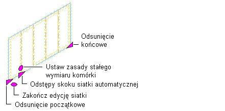

Wyświetlanie uchwytów edycji lokalnej
| Aby... | Wykonaj następujące czynności... |
| dodać moduł do siatki | kliknij uchwyt dodawania modułu. |
| usunąć moduł z siatki | kliknij uchwyt usuwania modułu. |
| zmienić odsunięcie początkowe siatki | kliknij uchwyt odsunięcia początkowego i przesuń go w żądane położenie. |
| zmienić odsunięcie końcowe siatki | kliknij uchwyt odsunięcia końcowego i przesuń go w żądane położenie. |
| zmienić odstępy między modułami | kliknij uchwyt odstępów skoku siatki automatycznej i przesuń go w żądane położenie. |
| ręcznie zmodyfikować siatkę | Kliknij kolejno ![]() ![]() |
| zmodyfikować wymiary komórek za pośrednictwem arkusza | kliknij uchwyt polecenia ustawiania zasad stałego wymiaru komórki i zmień wartości parametrów w arkuszu. |
