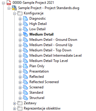

Ustawienia standardowe w Menedżerze wyświetlania
Ikony standardowe
Standardowe ustawienia wyświetlania wyświetlane są w Menedżerze wyświetlania. W zależności od ich stanu w odniesieniu do standardów projektowych dostępnych jest wiele różnych ikon umożliwiających ich rozróżnienie.
