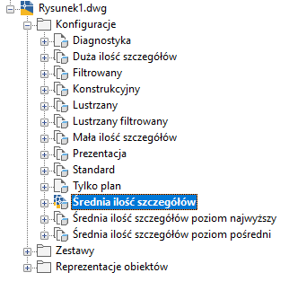

Lewe okienko Menedżera wyświetlania organizuje informacje o wyświetlaniu rysunków w widoku drzewa hierarchicznego. W widoku drzewa można dodać, usunąć, zmienić nazwę, skopiować i wysłać komponenty systemu wyświetlania. Po wybraniu elementów w lewym okienku prawe okienko jest odpowiednio aktualizowane.
W lewym okienku przedstawiony jest widok drzewa konfiguracji wyświetlania oraz ich komponentów

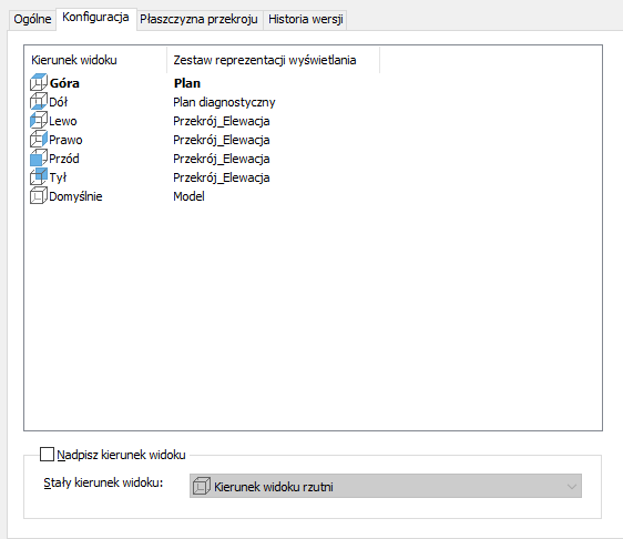

Informacje wyświetlane w prawym okienku Menedżera wyświetlania zależą od elementów wybranych w lewym okienku. Można wyświetlić zestawy wyświetlania oraz odwzorowane kierunku obserwacji skojarzone z każdą konfiguracją wyświetlania. Istnieje możliwość wyświetlenia reprezentacji wyświetlania różnych obiektów oraz uzyskanie dostępu do domyślnych graficznych właściwości wyświetlania obiektów w rysunkach. Można także podglądnąć sposób wyświetlania obiektów.
W prawym okienku przedstawiane są szczegóły wybranej konfiguracji wyświetlania
Ikony użyte z zestawami wyświetlania i kierunkami obserwacji identyfikują sposób zastosowania zestawu wyświetlania w konfiguracji. Po rozwinięciu konfiguracji wyświetlania wyświetlane są zestawy wyświetlania w niej zastosowane. Ikona znajdująca się obok każdego zestawu wyświetlania wskazuje kierunek obserwacji, do którego jest zastosowana w konfiguracji wyświetlania.
W poniższym przykładzie zestaw wyświetlania modelu zastosowany jest do domyślnego kierunku obserwacji. W prawym okienku wyświetlany jest zestaw wyświetlania przekroju/elewacji zastosowany do kierunków obserwacji z przodu, z tyłu, z lewej i z prawej. Zestaw wyświetlania planu zastosowany do kierunku obserwacji z góry. W prawym okienku ikony reprezentują sześć ortogonalnych kierunków obserwacji oraz domyślny kierunek obserwacji.
Ikony te umożliwiają identyfikację kierunków obserwacji, do których zastosowane są zestawy wyświetlania
