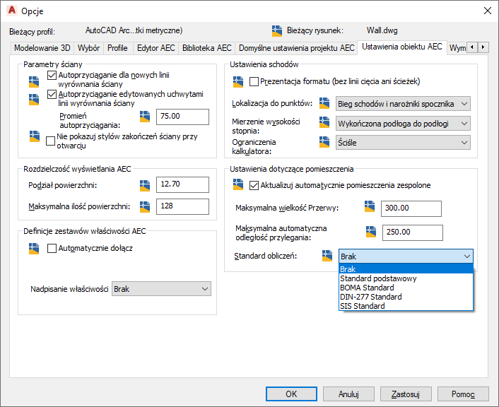

  6. Dodaj wywołanie do metody AecSpaceOffsetStandard.SetName (nazwa łańcucha).
    Metoda AecSpaceOffsetStandard.SetName() jest zaimplementowana w klasie podstawowej i nie można jej zastąpić. Musi został wywołana, aby zarejestrować nazwę normy w konstruktorze klasy. Ta nazwa będzie wyświetlana na liście dostępnych norm obliczania powierzchni w programie zestaw narzędzi AutoCAD Architecture 2025.
  7. Dodaj wywołanie do metody SetName() w konstruktorze klasy.
    W poniższym przykładzie pokazano wywołanie przykładowego projektu AecSpaceOffsetStandardSample, który rejestruje się w programie jako Podstawowa norma obliczania powierzchni.
