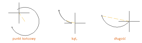

Punkt końcowy łuku
Rysuje segment łukowy. Segment łuku jest styczny do poprzedniego segmentu polilinii.
Kąt
Określa kąt rozwarcia segmentu łukowego.
Podanie liczby dodatniej powoduje rysowanie segmentu łukowego przeciwnie do kierunku ruchu wskazówek zegara. Podanie liczby ujemnej — zgodnie z kierunkiem ruchu wskazówek zegara.
Środek
Określa segment łukowy na podstawie jego punktu środkowego.
Uwaga: W przypadku opcji Środek polecenia PLINIA wprowadź o; dla trybu lokalizacji względem obiektu Centrum, wprowadź cen lub centrum.
Zwrot
Określa kąt rozwarcia segmentu łukowego od segmentu łukowego.
(2) Kierunek styczny z punktu początkowego łuku. Określa punkt ustalający styczność krzywej z punktem początkowym. Łuk zakrzywia się w stronę przeciwną do wektora między punktem początkowym a punktem styczności.
(3) Punkt końcowy łuku. Określa promień segmentu łukowego.
