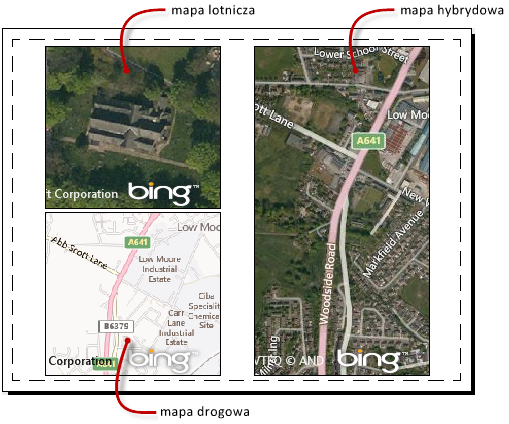

Style map
Mapę można wyświetlić jako obraz satelitarny (Esri — obrazy) lub jako obraz wektorowy (Esri — OpenStreetMap). Jeśli obszar rysunku jest podzielony na wiele rzutni, każda z nich może mieć inny typ mapy.
Uwaga: W związku z przechodzeniem na mapy firmy Esri w najnowszej wersji oprogramowania nie można tworzyć nowych połączeń map Bing. Rysunki z istniejącymi połączeniami z mapami Bing są nadal obsługiwane, ale wszelkie zmiany wymagane w mapach Bing będą wymagały przejścia na mapy firmy Esri. Możesz zauważyć niewielkie różnice w pomiarach ze względu na różne źródła danych.
