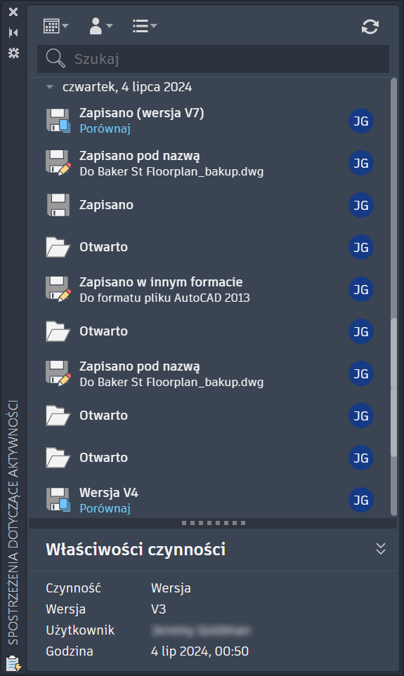

Korzystaj z funkcji Spostrzeżenia dotyczące aktywności, aby przeglądać wkład członków zespołu we współdzielonych plikach rysunków, porównywać historię wersji i współpracować za pomocą różnych produktów AutoCAD.
Funkcja Spostrzeżenia dotyczące aktywności rejestruje aktualizacje wprowadzone przez każdego współpracownika w pliku rysunku, usprawniając współpracę i ułatwiając wznowienie pracy od miejsca, w którym została przerwana.
Aktywności są zapisywane w położeniu spostrzeżeń dotyczących aktywności określonym na karcie Pliki w oknie dialogowym Opcje. Domyślne położenie spostrzeżeń dotyczących aktywności to C:\Users\{nazwa_użytkownika}\AppData\Local\Autodesk\ActivityInsights\Common.
Aby używać funkcji Spostrzeżenia dotyczące aktywności do współpracy, należy zmienić położenie na położenie współdzielone.
Poniżej znajduje się lista niektórych aktywności rejestrowanych na palecie Spostrzeżenia dotyczące aktywności:
| Operacja | Kafelek Spostrzeżenia dotyczące aktywności |
| Zapisywanie nienazwanego rysunku | Utworzono nowy rysunek |
| Zapisywanie zmian w rysunku | Zapisano |
| Zapisywanie wersji rysunku przechowywanej na koncie obsługiwanego dostawcy usług w chmurze | Zapisano (nr wersji) |
| Zapisywanie w innym formacie pliku | Zapisano pod nazwą |
| Udostępnianie rysunku | Współdzielona |
| Operacje z odnośnikami | Częściowa lista zdarzeń odnośników zewnętrznych:
| Czyszczenie pliku rysunku | Częściowa lista zdarzeń czyszczenia:
W przypadku używania funkcji Spostrzeżenia dotyczące aktywności z obsługiwanym dostawcą usług przechowywania w chmurze można łatwo porównać wersję bieżącą i poprzednie.
Wszystkie produkty AutoCAD rejestrują aktywności związane z rysunkami. Jednak obecnie na palecie programu AutoCAD LT są wyświetlane tylko aktywności Wersja, a aplikacja mobilna AutoCAD nie ma jeszcze palety Spostrzeżenia dotyczące aktywności. W przypadku pracy ze współpracownikami używającymi różnych produktów AutoCAD należy się upewnić, że wszyscy zapisują pliki w tym samym położeniu spostrzeżeń dotyczących aktywności.
W programach AutoCAD i AutoCAD for Mac oraz aplikacji AutoCAD Web są wyświetlane wszystkie aktywności dla otwartego rysunku, nawet jeśli w danym produkcie AutoCAD określona aktywność nie jest obsługiwana. Na przykład polecenie STANDARDY jest obsługiwane tylko w programie AutoCAD. Jeśli jednak zostanie użyte, aktywność Standardy będzie wyświetlana na palecie Spostrzeżenia dotyczące aktywności dla programu AutoCAD for Mac i aplikacji AutoCAD Web.
