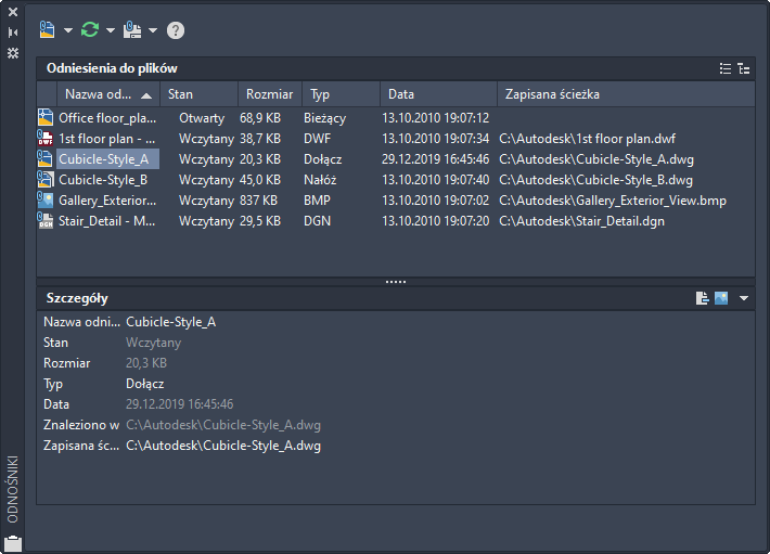

Wyświetla odniesienia na bieżącym rysunku.
Na liście znajdują się takie informacje jak nazwa odnośnika, stan, rozmiar pliku, typ pliku, data utworzenia i zapisana ścieżka.
Pierwszym wpisem w kolumnie nazw odnośników jest zawsze bieżący rysunek, po którym następują dodatkowe dołączone pliki w kolejności ich dołączania.

Wyświetla ścieżkę, która jest zapisywana z rysunkiem po dołączeniu pliku odnośników.

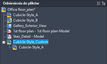

Na najwyższym poziomie drzewa znajduje się zawsze bieżący rysunek. Pliki odnośników są wyświetlane na następnym poziomie. Otwarcie plików odnośników, które zawierają własne zagnieżdżone odniesienia pliku, umożliwia wyświetlenie głębszych poziomów. W danej chwili w drzewie może być zaznaczony tylko jedno odniesienie pliku.
Wyświetla informacje lub obraz podglądu wybranego odniesienia.
Podczas korzystania z trybu Szczegóły podawane są właściwości zaznaczonego odniesienia pliku. Każde odniesienie pliku ma podstawowy zestaw właściwości, a dla niektórych odniesień pliku, jak np. obrazy z odnośnika, są wyświetlane właściwości specyficzne dla danego typu pliku. Podstawowy zestaw właściwości zawiera takie informacje jak: nazwa odnośnika, stan, rozmiar pliku, typ pliku, data utworzenia, zapisana ścieżka, ścieżka odnalezionego pliku oraz wersja pliku, jeśli jest zainstalowany klient programu Autodesk Vault (niedostępny w programie AutoCAD LT). Niektóre właściwości można edytować.
