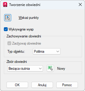

Okno dialogowe Tworzenie obwiedni
OBWIEDNIA (polecenie) Wyszukiwanie
Lista opcji
Wyświetlane są następujące opcje.
Wskaż punkty
Określa obwiednie z istniejących obiektów, które formują obszar zamknięty wokół określonego punktu.
Wykrywanie wysp
Określa, czy polecenie OBWIEDNIA wykrywa wszystkie wewnętrzne zamknięte obwiednie nazywane wyspami oprócz obiektów otaczających punkt wskazania.
Typ obiektu
Steruje typem nowych obiektów obwiedni. OBWIEDNIA tworzy obwiednie jako regiony lub polilinie.
Uwaga: Zmienna systemowa PLINETYPE określa typ polilinii 2D, która jest tworzona, gdy dla parametru Typ obiektu wybrano wartość Polilinia.
Zbiór obwiedni
Definiuje zbiór obiektów analizowanych przez polecenie OBWIEDNIA podczas tworzenia obwiedni z określonego punktu.
Bieżąca rzutnia
Definiuje zbiór obwiedni z wszystkich obiektów widocznych w bieżącej rzutni. Wybranie tej opcji powoduje pominięcie wszelkich bieżących zbiorów obwiedni.
Nowy
Wyświetla monit pozwalający wybrać obiekty, które zdefiniują zbiór obwiedni. Polecenie OBWIEDNIA uwzględnia tylko te obiekty, które mogą zostać użyte do utworzenia regionu lub zamkniętej polilinii, jeżeli tworzy ona nowy zbiór obwiedni.
Aby uzyskać więcej informacji na temat opcji w tym oknie dialogowym, zobacz opis polecenia KRESKUJ.
