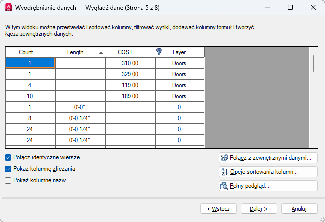

Po wybraniu właściwości drzwi wyodrębnione dane będą wyświetlane w kolumnach w kreatorze. Informacje można zorganizować i sprecyzować w tych kolumnach, a następnie je sformatować, określając styl tabeli lub używając istniejącej tabeli jako szablonu.
Gdy tabela będzie miała zadowalający wygląd, wyodrębnianie zostanie zakończone po wstawieniu tabeli do rysunku. Jeśli zachodzi potrzeba udostępnienia wyodrębnionych informacji innym osobom pracującym nad projektem, wówczas można zapisać te same dane w pliku zewnętrznym.

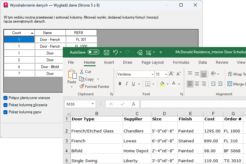

Informacje zapisane w arkuszu programu Excel mogą być powiązane i połączone z wyodrębnionymi danymi rysunku (danymi właściwości obiektów). Kontynuując powyższy przykład, w arkuszu programu Excel znajdują się dodatkowe informacje na temat drzwi w rysunku (dostawca i koszt). Należy wybrać kolumny dostawcy i kosztu w arkuszu i połączyć je z innymi danymi podczas wyodrębniania danych.
Kolumny z arkusza programu Excel są dodawane do kolumn na stronie Rozdrobnij dane kreatora wyodrębniania danych.
Wszystkie kolumny, z wyjątkiem kolumny Koszt, zostały dodane do kolumn wyodrębnionych danych. Kolumny programu Excel są oznaczane symbolem na etykiecie kolumny.
Tabela wstawiona do rysunku zawiera kolumny z wyodrębnionych danych i z arkusza programu Excel.
