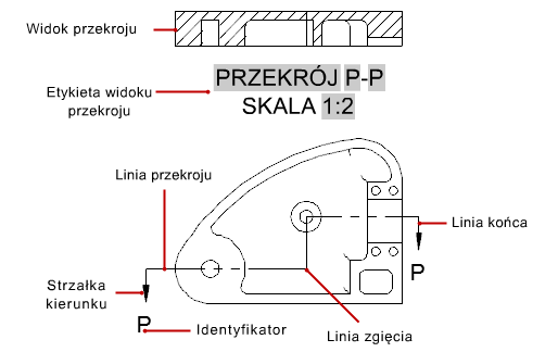

Przekrój dokumentacji modelu to rzut z istniejącego rzutu rysunkowego, w którym przy użyciu linii przekroju wykonywany jest przekrój przez rzut rysunkowy, aby pokazać to, co znajduje się wewnątrz.
Poniższe ilustracje przedstawiają różne elementy generowane przez polecenia WIDPRZEKR i pojęcia używane w odniesieniu do nich. Style przekroju określają wygląd każdego z wymienionych elementów.

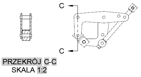

Komponenty przecięte przez linię przekroju są kreskowane w przekroju. Zgodnie z zasadami postępowania dotyczącymi inżynierii mechanicznej nie można tworzyć kreskowań (przekrojów) komponentów, takich jak łączniki i wałki.
Polecenie WIDPRZEKR wykrywa odpowiednio komponenty biblioteki zawartości Inventor, a nie tworzy ich przekroju. Jednakże modele 3D programu AutoCAD nie zawierają metadanych do wyraźnej identyfikacji komponentów takich jak wałki lub łączniki. W związku z tym należy ręcznie wybrać takie komponenty i wyłączyć je z tworzenia przekroju.

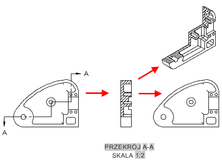

Podobnie jak z innych rzutów rysunkowych, rzuty można tworzyć z przekroju. Jednak tylko rzuty izometryczne domyślnie dziedziczą cięcie. Rzuty prostokątne nie dziedziczą cięcia. W związku z tym widok rzutu prostokątnego przekroju jest widokiem kompletnym.
Rzuty Izometryczne przekroju nie są kontrolowane przez style przekroju. Zamiast tego dziedziczą one właściwości, takie jak skala i właściwości kreskowania, z nadrzędnego przekroju.
