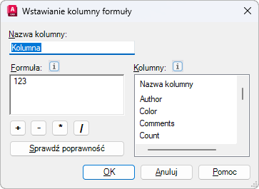

Wyświetla równanie dla wybranej kolumny formuł.
WYODRDANYCH (polecenie) Wyszukiwanie :
Wyświetlane są następujące opcje.
Określa nazwę kolumny, którą można edytować.
Wyświetla istniejące formuły lub funkcje.
Dodaje dane liczbowe z jednej kolumny do innej.
Odejmuje dane liczbowe z jednej kolumny od innej.
Mnoży dane liczbowe z jednej kolumny przez dane z innej kolumny.
Dzieli przez dane liczbowe z jednej kolumny dane w innej kolumnie.
Sprawdza poprawność określonego równania. Kolumnę formuły można wstawić tylko wtedy, gdy zostanie sprawdzona poprawność formuły.
Wyświetla nazwy kolumn wyodrębnionych danych rysunku i danych zewnętrznych (jeśli zostało ustanowione połączenie danych). Można kliknąć dwukrotnie nazwy kolumn, aby dodać je do pola Formuła lub przeciągnąć z listy Kolumna do pola Formuła. Istniejące kolumny formuł nie są wymieniane i nie mogą być używane jako wartości do tworzenia dodatkowych kolumn formuł.
