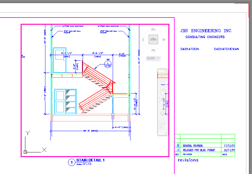

  1. Otwórz plik architectural_-_annotation_scaling_and_multileaders.dwg z pobranego zestawu danych.
    W sekcji Przygotowanie do ćwiczeń wcześniej w tym temacie podano, skąd można pobrać zestaw danych.
  2. Na kartach układu znajdujących się w lewym dolnym rogu upewnij się, że część SECTIONS AND DETAILS jest aktualna. Jeśli nie, kliknij tę kartę układu.
  3. W układzie odszukaj rzutnię z etykietą STAIR DETAIL 1 i powiększ ją.
  4. Kliknij dwukrotnie w obrębie obramowania rzutni, aby przejść do jej widoku obszaru modelu.
    Obramowanie rzutni powinno być teraz grubsze, odzwierciedlając to, że obszar modelu jest teraz aktywny.
  5. W obszarze modelu przesuwaj kursor na tekście, wymiarach i wieloliniach odniesienia. Powinien pojawić się wskaźnik kursora wyglądający jak koniec linijki skali architektonicznej.
    Ten wskaźnik informuje, że opis ma postać opisową.
  6. Na pasku stanu kliknij przycisk Blokada rzutni, aby odblokować rzutnię.
    Aby można było zmienić skalę rzutni, należy ją odblokować.

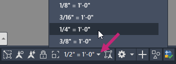

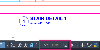

  7. Po odblokowaniu rzutni kliknij przycisk Skala rzutni na pasku stanu i wybierz z listy opcję 1/4"=1'-0".
    Zwróć uwagę, że po zmianie skali rzutni widok jest pomniejszony i widoczny opis uległ zmianie. Obiekty opisowe ze skalą opisu 1/4"=1'-0" są teraz widoczne, natomiast obiekty ze skalą opisu 1/2"=1'-0" są niewidoczne.
  8. Na pasku stanu kliknij przycisk Skala rzutni i wybierz z listy opcję 1/2"=1'-0".
    Zostanie przywrócona poprzednia skala rzutni wraz z widocznością obiektów opisowych ze skalą opisu 1/2"=1'-0".
  9. Na pasku stanu kliknij przycisk Blokada rzutni.
  10. Kliknij dwukrotnie poza obramowaniem rzutni, aby powrócić do układu i obszaru papieru.

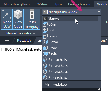

  3. Na wstążce kliknij kartę Widok > panel Nazwane widoki > listę rozwijaną Nazwane widoki i wybierz opcję Stairwell.

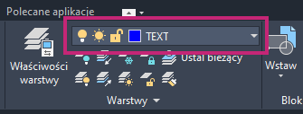

  4. Na wstążce kliknij kartę Narzędzia główne > panel Warstwy > listę rozwijaną Warstwa i sprawdź, czy warstwa TEXT jest warstwą bieżącą. Jeśli nie, wybierz ją z listy rozwijanej Warstwa, aby ustawić ją jako bieżącą.

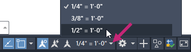

  5. Na pasku stanu kliknij przycisk Skala rzutni i wybierz z listy opcję 1/2"=1'-0".
    Uwaga: Wybrana skala opisu zostanie przypisana do wszystkich nowo utworzonych obiektów opisowych.

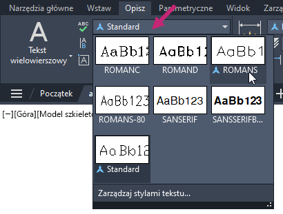

  6. Na wstążce kliknij kartę Opisz > panel Tekst > listę rozwijaną Style tekstu i wybierz opcję ROMANS.

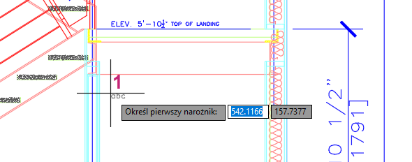

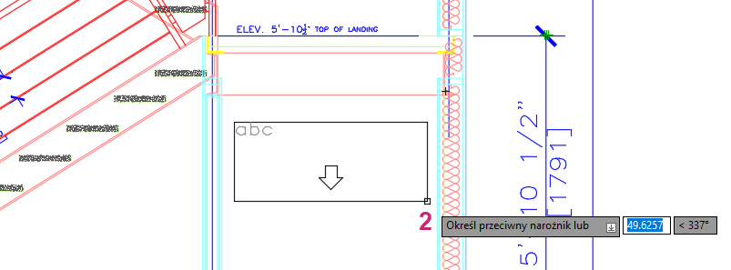

  8. W obszarze rysunku określ pierwszy narożnik (1) ramki ograniczającej obiektu WTekst w obszarze pod schodami.
  9. W wierszu polecenia wprowadź h, aby ustawić wysokość tekstu.
  10. Po wyświetleniu monitu o podanie wysokości na papierze wprowadź wartość 0,125.
  11. Określ przeciwległy narożnik (2) ramki ograniczającej obiektu WTekst.

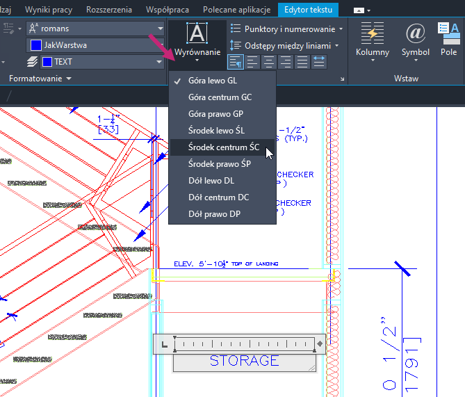

  12. W lokalnym edytorze tekstu wpisz STORAGE.
  13. Na karcie Edytor tekstu kliknij panel Akapit > menu rozwijane Wyrównanie > Środek centrum ŚC.

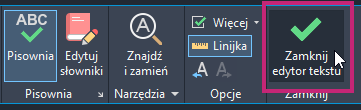

  14. Kliknij przycisk Zamknij edytor tekstu w panelu Zamknij lub kliknij poza lokalnym edytorem tekstu, aby utworzyć obiekt WTekst.

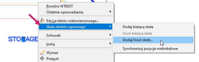

  2. Wybierz obiekt WTekst z ciągiem tekstu STORAGE utworzony w poprzednim ćwiczeniu.

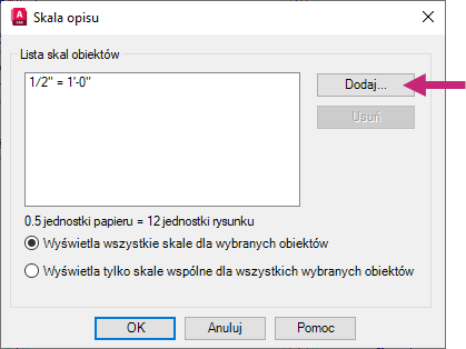

  3. Kliknij prawym przyciskiem myszy i wybierz polecenie Skala obiektu opisowego > Dodaj/Usuń skale.

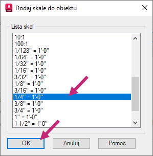

  4. W oknie dialogowym Skala opisu kliknij przycisk Dodaj.
  5. W oknie dialogowym Dodaj skale do obiektu wybierz z listy skalę 1/4"-1'-0" i kliknij dwukrotnie przycisk OK, aby dodać skale opisu.
  6. Na kartach układu kliknij opcję SECTIONS AND DETAILS.
    Obiekt WTekst jest teraz wyświetlany w rzutni STAIR SECTION 1 i jest wyświetlany z wysokością tekstu na papierze równą 1/16" na podstawie skali rzutni wynoszącej 1/4"=1'-0".

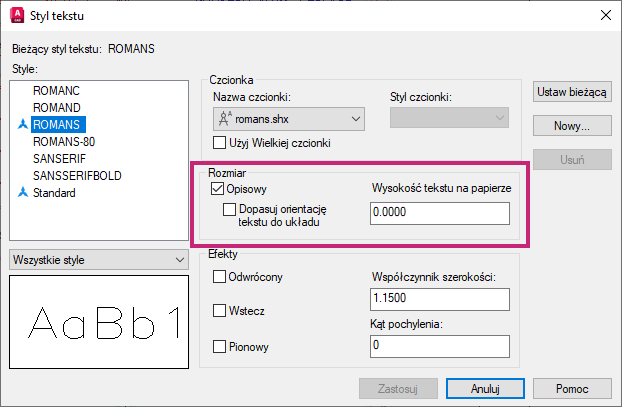

Tworzenie opisowego stylu tekstu
Style tekstu opisowego nie są wymagane do utworzenia tekstu opisowego, ale pomagają uprościć ten proces, podobnie jak nieopisowe style tekstu. Główną różnicą między stylami tekstu opisowego i nieopisowego jest właściwość Opisowy. Gdy właściwość Opisowy jest włączona i dany styl jest bieżący, wszelki utworzony tekst jest opisowy. Właściwość Wysokość tekstu na papierze określa końcową wysokość tekstu, natomiast właściwość Dopasuj orientację tekstu do układu określa, czy tekst jest zorientowany względem układu i rzutni, w której jest wyświetlany.

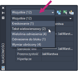

  2. W obszarze rysunku kliknij prawym przyciskiem myszy i wybierz opcję Właściwości. Wyszukiwanie
  3. Na palecie Właściwości kliknij listę rozwijaną Typ obiektu, jeśli wybrano wiele typów obiektów, a następnie wybierz typ obiektu do zmodyfikowania.
  4. Wykonaj następujące czynności odpowiednio do typu wybranego obiektu:
