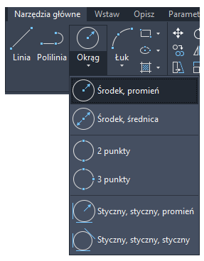

Domyślna opcja polecenia OKRĄG wymaga określania punktu środkowego i promienia.
Dodatkowe opcje okręgu są dostępne z menu rozwijanego:
Ewentualnie można wpisać wyraz OKRĄG lub literę O w oknie polecenia i kliknąć, aby wybrać opcję. W takim przypadku można określić punkt środkowy lub kliknąć jedną z podświetlonych opcji polecenia, jak pokazano poniżej.

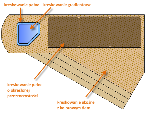

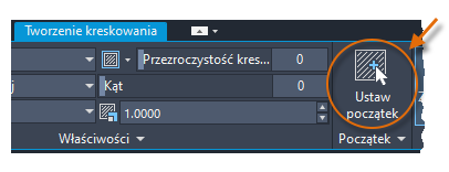

Kreskowanie w programie AutoCAD jest pojedynczym, złożonym obiektem pokrywającym określony obszar wzorem złożonym z linii, punktów i kształtów lub wypełnieniem pełnym albo gradientowym.
Po uruchomieniu polecenia KRESKUJ na wstążce wyświetlana jest tymczasowo karta Tworzenie kreskowania. Na tej karcie można wybrać wzór z ponad 70 wzorów kreskowania zgodnych ze standardami branżowymi: imperialnych i ISO, a także wiele opcji specjalnych.
Najprostszym sposobem wykonania kreskowania jest wybranie wzoru kreskowania i skali ze wstążki oraz kliknięcie w obrębie jakiegoś obszaru całkowicie zamkniętego obiektami. Należy określić współczynnik skali kreskowania, aby móc kontrolować jego wielkość i odstępy.
Po utworzeniu kreskowania można przesunąć obiekty ograniczające, aby dopasować obszar kreskowania. Można też usunąć jeden lub więcej obiektów ograniczających, aby utworzyć częściowo ograniczone kreskowania:
Oto kilka przykładów użycia kreskowania w postaci wypełnienia pełnego:

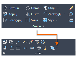

Dla nakładających się kreskowań, wypełnień, szerokich polilinii i obiektów tekstowych należy za pomocą polecenia PORZWYŚ określić, które obiekty są nad lub pod innymi obiektami. Przykładowo żółta autostrada powinna przechodzić nad niebieską rzeką, a nie odwrotnie.
Można uzyskać dostęp do kilku opcji porządku wyświetlania na wstążce, na panelu Zmień. Kliknij, aby rozwinąć panel Zmień, a następnie kliknij strzałkę w dół, jak pokazano poniżej.
Na liście rozwijanej wyświetlane są opcje dostępne dla wybranych obiektów oraz dodatkowe opcje, które można zastosować do wszystkich obiektów określonego typu, takiego jak tekst.
