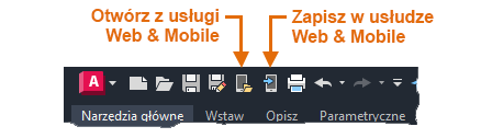

Pomocna może być możliwość uzyskania dostępu do plików rysunków na placu budowy, w zakładzie produkcyjnym, na spotkaniu lub w podróży. Dzięki subskrypcji na programy AutoCAD lub AutoCAD LT można przeglądać, tworzyć i zmieniać rysunki na każdym z poniższych urządzeń:
W przypadku konieczności dostępu do rysunków ze zdalnej lokalizacji przydatne będą polecenia Zapisz na koncie aplikacji internetowej i mobilnej oraz Otwórz z konta aplikacji internetowej i mobilnej.
Aby uzyskać dostęp do rysunków ze zdalnej lokalizacji, wykonaj jedną z poniższych czynności:

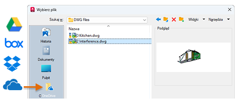

W przypadku posiadania konta u dostawcy usługi przechowywania w chmurze można je dodać do paska Miejsca w oknach dialogowych wyboru plików programu AutoCAD w celu bezpośredniego przejścia do rysunków na koncie przechowywania w chmurze. Wystarczy kliknąć prawym przyciskiem myszy pasek Miejsca i wprowadzić nazwę i ścieżkę do skrótu dotyczącego nawigacji.
W przypadku posiadania konta skróty dotyczące nawigacji dla programów Microsoft OneDrive, Box, Dropbox i Google Drive są automatycznie wyświetlane na pasku Miejsca.
