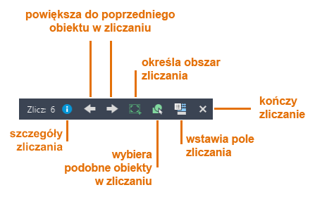

Wyświetla liczbę obiektów i problemów oraz elementy sterowania, za pomocą których można zarządzać zliczanymi obiektami.
Gdy zliczanie jest aktywne, u góry obszaru rysunku wyświetlany jest pasek narzędzi Zlicz.
Znajdują się na nim następujące kontrolki.
Wyświetla wynik zliczania dotyczącego wybranego obiektu.
Wyświetla informacje dotyczące zliczania związane z wybranym obiektem. Ikona szczegółów zliczania zmienia się w zależności od tego, czy bieżące zliczanie zawiera błędy. Kliknij przycisk  lub
 lub  , aby otworzyć paletę Zlicz i wyświetlić więcej szczegółów.
|   | Wyświetla kryteria zliczania, w tym ogólne właściwości zliczanych obiektów oraz atrybuty i parametry bloku zdefiniowane przez użytkownika. |
|   | Wyświetla kryteria zliczania, w tym ogólne właściwości, atrybuty i parametry bloku zdefiniowane przez użytkownika oraz raport o błędach zliczanych obiektów. Błędy zliczania mogą obejmować obiekty nakładające się, rozbite lub mające zmienioną nazwę. |
Przechodzi do poprzedniego lub następnego obiektu w zliczaniu.
Definiuje obszar, w którym będą zliczane wystąpienia obiektu lub bloku.
Znajduje wszystkie obiekty w ramach bieżącego zliczania, które odpowiadają właściwościami wybranym obiektom, a następnie dodaje je do zbioru wskazań.
Wstawia pole, które jest ustawione na bieżącą wartość zliczania.
Zamyka pasek narzędzi Zlicz i kończy zliczanie.
