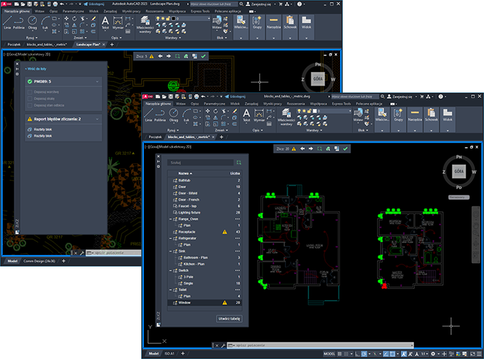

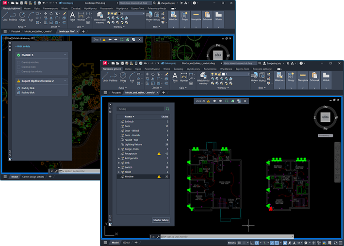

Szybkie i dokładne zliczanie wystąpień obiektów w rysunku. Do bieżącego rysunku można wstawić tabelę z danymi zliczania.
 Funkcja zliczania udostępnia wizualne wyniki i zapewnia większą kontrolę nad kryteriami zliczania.
Istnieje kilka sposobów zliczania obiektów w widoku obszaru modelu bieżącego rysunku.
- Zliczanie wystąpień pojedynczego obiektu. Kliknij prawym przyciskiem myszy pojedynczy blok lub obiekt i wybierz polecenie Zlicz. Wybranie wielu bloków lub obiektów geometrycznych (linia, okrąg, łuki itd.) do zliczenia jest traktowane jako kombinacja i liczone jako jeden. Funkcja zliczania poszuka takich samych elementów, o takim samym kształcie i tej samej relacji przestrzennej, aby policzyć je jako jedno wystąpienie.
- Zliczanie wystąpień wszystkich bloków. Paleta Zlicz umożliwia przeglądanie wszystkich bloków zliczonych w bieżącym rysunku i zarządzanie nimi.
- Zliczanie obiektów i bloków w obrębie obszaru. Kliknij prawym przyciskiem myszy rysunek i wybierz opcję Zlicz. Określ serię punktów lub wybierz poprawną obwiednię, aby zdefiniować obszar zliczania. Prawidłowy obiekt obwiedni musi być zamkniętą polilinią składającą się z segmentów linii i nieprzecinającą się ze sobą.
