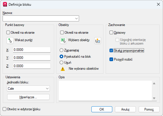

Wyświetlane są następujące opcje.
Określa nazwę bloku. Długość nazwy nie może przekraczać 255 znaków, może zawierać litery, cyfry, spacje i dowolne znaki specjalne nieużywane przez system operacyjny lub program do innych celów.
Nazwa i definicja bloku są zapisywane w bieżącym rysunku.
Jeśli istniejący blok zostanie zaznaczony pod pozycją Nazwa, wówczas zostanie wyświetlony podgląd bloku.
Określa bazowy punkt wstawienia bloku. Wartością domyślną jest 0,0,0.
Wyświetla monit o podanie punktu bazowego po zamknięciu okna dialogowego.
Chwilowo zamyka okno dialogowe i umożliwia określenie bazowego punktu wstawienia w bieżącym rysunku.
Określa wartość współrzędnej X.
Określa wartość współrzędnej Y.
Określa wartość współrzędnej Z.
Określa obiekty, które mają być włączone do powstającego bloku, oraz wskazuje, czy po jego utworzeniu mają być one pozostawione, usunięte czy przekonwertowane na wystąpienia bloku.
Po zamknięciu okna dialogowego wyświetla monit o określenie obiektów.
Zamyka okno dialogowe Definicja bloku na czas wybierania obiektów do bloku. Po zakończeniu wybierania obiektów naciśnij klawisz Enter, aby powrócić do okna dialogowego.
Wyświetla okno dialogowe Szybki wybór, które definiuje zbiór wskazań.
Zachowuje wybrane obiekty jako obiekty zaznaczone w rysunku po utworzeniu bloku.
Po utworzeniu bloku przekształca wybrane obiekty na wystąpienia bloku w rysunku.
Po utworzeniu bloku usuwa wybrane obiekty z rysunku.
Wyświetla liczbę wybranych obiektów.
Określa zachowanie bloku.
Określa, że blok jest opisowy.
Określa, że orientacja odniesienia do bloku w rzutniach obszaru papieru odpowiada orientacji układu. Ta opcja jest niedostępna, jeżeli opcja Opisowy jest wyczyszczona.
Określa, czy odniesienie do bloku jest chronione przed skalowaniem nieproporcjonalnym.
Określa, czy odniesienie do bloku może zostać rozbite.
Określa ustawienia bloku.
Określa jednostki wstawienia do odniesienia do bloku.
Aby uzyskać informacje na temat sposobu obliczania skali bloku podczas wstawiania, zobacz Informacje o jednostkach bloku i skali wstawiania.
Otwiera okno dialogowe Wstaw hiperłącze, którego można użyć do powiązania hiperłącza z definicją bloku.
Określa tekst opisu związanego z blokiem.
Po kliknięciu przycisku OK otwiera definicję bieżącego bloku w edytorze bloku.
