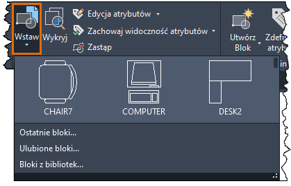

| Galeria wstążki — na karcie Narzędzia główne w panelu Bloki można kliknąć przycisk Wstaw, aby wyświetlić galerię definicji bloków na bieżącym rysunku. Użycie galerii w przypadku małej liczby bloków umożliwia ich szybkie wstawianie przez kliknięcie i umieszczenie w rysunku.
Uwaga: Bloki skojarzone ze stylami wymiarowania i wielolinii odniesienia są automatycznie uwzględniane podczas tworzenia wymiarów i wielolinii odniesienia, dlatego nie są wyświetlane w galerii wstążki ani na palecie Bloki.

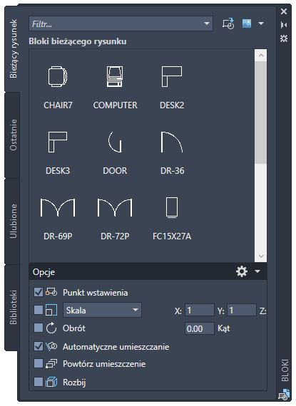

| Paleta Bloki — paleta Bloki umożliwia szybki dostęp w przypadku używania umiarkowanie dużej liczby bloków w rysunku. Na palecie Bloki zaloguj się na koncie w portalu Autodesk Account i określ lokalizację przechowywania w chmurze, aby zsynchronizować bloki i uzyskać do nich dostęp w dowolnym czasie i miejscu. Bloki wyświetlane na tej palecie są zorganizowane na czterech kartach: Bieżący rysunek, Ostatnie, Ulubione i Biblioteki. Dostęp do palety Bloki można uzyskać za pomocą polecenia BLOCKSPALETTE. |
