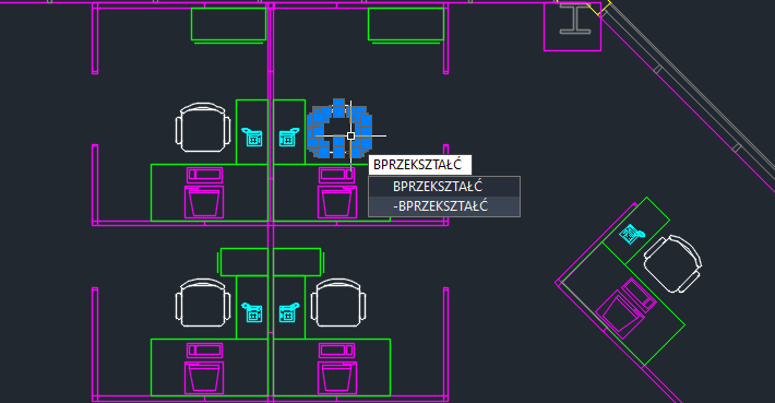

Polecenie BPRZEKSZTAŁĆ umożliwia łatwe wyszukiwanie i przekształcanie wielu wystąpień określonej geometrii w bloki.
Po wybraniu geometrii do przekształcenia program AutoCAD znajduje i wyróżnia wszystkie wystąpienia tej samej geometrii. Następnie można wybrać przekształcenie wybranego obiektu i znalezionych wystąpień w blok.
	 Aby wykluczyć niektóre wystąpienia z przekształcania, kliknij je pojedynczo, aby usunąć je z procesu.

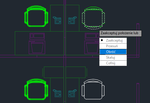

	 Przekształcanie w istniejący blok
		W przypadku przekształcania geometrii lub jej wystąpień w istniejący blok można wybrać blok z bieżącego rysunku, wybierając go bezpośrednio. Można też w oknie dialogowym Przekształć wybrać jedną z następujących opcji:
		Po wybraniu istniejącej definicji bloku można dostosować skalę i obrót, aby określić, w jaki sposób wybrana definicja bloku ma zastępować znalezione wystąpienia.

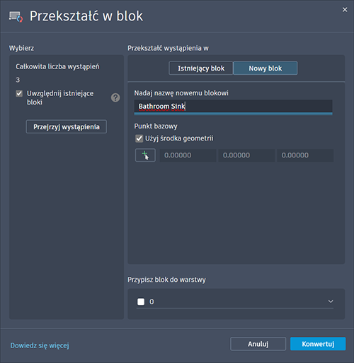

		Przekształcanie w nowy blok
		Można też przekształcić obiekt źródłowy lub wybrane wystąpienia w nowy blok. W oknie dialogowym Przekształć zdefiniuj nowy blok, określając nazwę bloku i punkt wstawienia. Domyślnie jako punkt wstawienia jest ustawiony środek wybranej geometrii.
		Przekształcanie powtarzającej się geometrii w bloki usprawnia proces projektowania, minimalizuje nadmiarowość i zapewnia elastyczność przy porządkowaniu rysunków.
