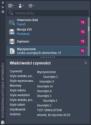

Funkcja Spostrzeżenia dotyczące aktywności, wprowadzona w programie AutoCAD 2024, rejestruje teraz więcej typów aktywności i udostępnia szczegółowe informacje w nowym panelu Właściwości czynności.
W poniższym przykładzie są widoczne szczegółowe informacje na temat liczby i typów obiektów usuniętych w ramach wybranej aktywności Wyczyszczone.

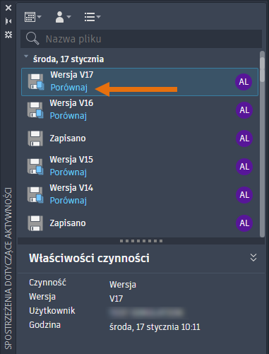

Historia DWG jest teraz scalona z funkcją Spostrzeżenia dotyczące aktywności. Dlatego po zapisaniu pliku u obsługiwanego dostawcy usług przechowywania w chmurze, jak na przykład Autodesk Docs, Dysk Google, OneDrive, Box lub Dropbox, na palecie Spostrzeżenia dotyczące aktywności jako aktywność Wersja pojawia się nowa wersja pliku. Kliknij przycisk Porównaj dotyczący aktywności Wersja, aby wyświetlić różnice między bieżącą a poprzednią wersją.

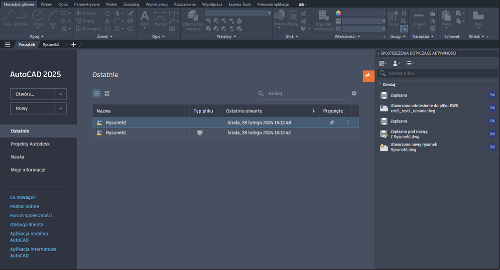

Aktywności związane z rysunkiem można również wyświetlić bez otwierania pliku. Na karcie Początek kliknij przycisk Ostatnie i wybierz rysunek. Następnie kliknij wielokropek pionowy i wybierz opcję Wyświetl spostrzeżenia dotyczące aktywności, aby zobaczyć aktywności związane z rysunkiem na zakotwiczonej palecie.
