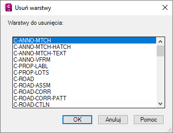

  2. Wybierz obiekty rysunkowe w warstwach, które mają zostać usunięte, lub użyj opcji Nazwa, aby wybrać warstwy w oknie dialogowym Usuń warstwy, jak pokazano na rysunku 10.
  3. Naciśnij klawisz Shift lub Ctrl, aby wybrać wiele warstw z listy.
Rysunek 10: Wybieranie warstw do usunięcia
