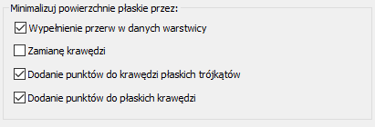

Kiedy wokół danych warstwic tworzone są trójkąty powierzchni, w regionach, gdzie linie warstwic prowadzą po mocno wygiętych łuków, tworząc warunki do występowania wszystkich trzech punktów trójkąta na tej samej warstwicy, mogą zostać wyświetlone błędne trójkąty płaskie. Kiedy do powierzchni dodawane są dane warstwic, ważne jest rozumienie, jak należy używać ustawień w celu zminimalizowania powierzchni płaskich. W przeciwnym razie operacja minimalizowania będzie przebiegać bardzo powoli, a wynikowa powierzchnia będzie niedokładna.
Podczas dodawania warstwic do definicji powierzchni okno dialogowe Dodaj dane warstwic zawiera ustawienia domyślne minimalizowania powierzchni płaskich, jak pokazano na rysunku 6.
Rysunek 6: Ustawienia domyślne podczas dodawania danych warstwic
Jeśli wszystkie dane warstwic dodawane są w jednej operacji, należy użyć trzech ustawień domyślnych pokazanych na rysunku 6 w celu dokonania edycji warstwic i utworzenia dokładniejszej powierzchni. W programie Autodesk Civil 3D operacje te są używane do korygowania powierzchni płaskich przez sprawdzenie rzędnych otoczenia, interpolację nowych punktów i podpodział trójkątów.
Jeśli dane warstwic są dodawane co najmniej w dwu częściach, należy usunąć zaznaczenie pól wyboru dla części początkowych, tak aby warstwice nie były edytowane na podstawie niekompletnych danych. Dodając ostatnią część danych warstwic, należy zaznaczyć trzy pola wyboru, aby skorygować warstwice w oparciu o pełen zestaw danych.
