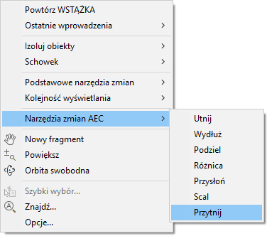

Należy dokonać edycji danych wejściowych, tak aby obejmowały tylko najważniejsze regiony.
Przed dodaniem danych polilinii warstwicy do powierzchni należy sprawdzić, czy obejmuje ona jakiś teren, który nie jest potrzebny do celów projektowych. Jeśli tak, można skorzystać z narzędzi zmian AEC, aby wyciąć niepotrzebne części warstwic. Jak pokazano na rysunku 5, narzędzia te są dostępne w menu prawego przycisku myszy, kiedy w rysunku nie jest wybrany żaden obiekt.
Rysunek 5: Położenie narzędzi zmian AEC
