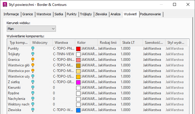

W oknie dialogowym Styl powierzchni — Warstwice terenu istniejącego komponenty Granica, Warstwica główna i Warstwica pomocnicza ustawione są jako widoczne. Komponenty te określają, w jaki sposób powierzchnia jest pokazywana na rysunku. Jeśli komponenty te są włączone, powierzchnia wyświetlana jest jak pokazano na rysunku 6.

  1. Na karcie Ustawienia obszaru narzędzi rozwiń kolekcję Style powierzchni i dwukrotnie kliknij styl Warstwice terenu istniejącego.
  2. Na karcie Wyświetl kliknij ikony żarówek, aby wyłączyć komponenty Warstwica główna i Warstwica pomocnicza.
  3. Kliknij ikony żarówek, aby włączyć widoczność komponentów Rzędne i Wektory nachylenia, jak pokazano na rysunku 7. Komponent warstwicy Granica pozostaw widoczny.
    Rysunek 7: Włączanie komponentów rzędnych i skarp
Teraz w rysunku wyświetlane są granice, różnice rzędnych wskazywane kolorem oraz wektory kierunku nachylenia skarpy w sposób pokazany na rysunku 8. Linie warstwic nie są już wyświetlane. Te zmiany odzwierciedlają teraz komponenty, które zostały włączone dla dostarczonego stylu powierzchni Nachylenie końcowe.
