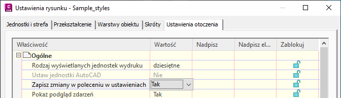

  1. Na karcie Ustawienia obszaru narzędzi kliknij prawym przyciskiem myszy nazwę rysunku. Kliknij polecenie Edytuj ustawienia rysunku.
  2. Kliknij kartę Ustawienia otoczenia i rozwiń właściwość Ogólne. We właściwości Zapisz zmiany w poleceniu w ustawieniach ustaw wartość Tak, jak pokazano na rysunku 11.
    Rysunek 11: Użycie ustawień poleceń do ustawienia stylów domyślnych
