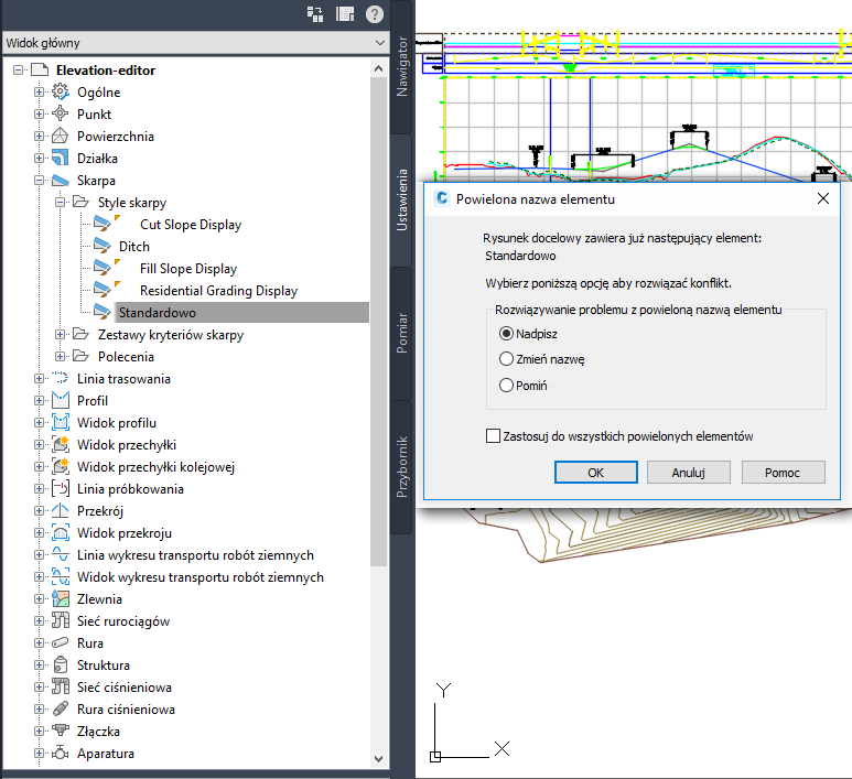

Do przeniesienia stylów z jednego otwartego rysunku lub szablonu do drugiego można wykorzystać metodę przeciągnij i upuść.
Aby skopiować styl
  1. Otwórz plik Sample_styles.dwg i inny rysunek. Na karcie Ustawienia obszaru narzędzi wybierz polecenie Widok główny.
  2. Kliknij i przeciągnij styl z jednego rysunku i upuść go na górze nazwy innego rysunku.
    Jak pokazano w przykładzie na rysunku 9, z rysunku Sample_styles.dwg wybrano styl Standardowy skarpy, który następnie przeciągnięto i upuszczono na nazwę Breaklines.dwg.
  3. Jeśli docelowy rysunek zawiera styl o tej samej nazwie, w oknie dialogowym Powielona nazwa elementu można wybrać nadpisanie, zmianę nazwy lub anulowanie (pominięcie) kopiowania elementu. Wybraną opcję (Nadpisz, Zmień nazwę lub Pomiń) można także zastosować do wszystkich przyszłych konfliktów nazw w tej sesji roboczej.
    Jeśli kopiowanie stylu zakończy się pomyślnie, będzie on wyświetlany po rozwinięciu kolekcji stylów. Nie będą wyświetlane okno dialogowe ani znak zachęty.
Rysunek 9: Korzystanie z metody przeciągnij i upuść do przeniesienia stylu
