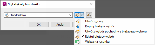

Aby użyć opcję Edytuj styl etykiety
  1. Wybierz etykietę, kliknij ją prawym przyciskiem myszy i wybierz opcję Edytuj styl etykiety.
  2. Zostanie otwarte okno dialogowe Styl etykiety <obiekt>, jak pokazano na rysunku 12. W oknie tym można wykonać różne polecenia, takie jak tworzenie nowego stylu, kopiowanie istniejącego stylu lub stylu pochodnego albo edycja wybranego stylu.
    Uwaga:
    Edytor stylów etykiet staje się dostępny po wybraniu polecenia Edytuj bieżący wybór.
Rysunek 12: Okno dialogowe dostępu do narzędzi edycji stylu etykiety
