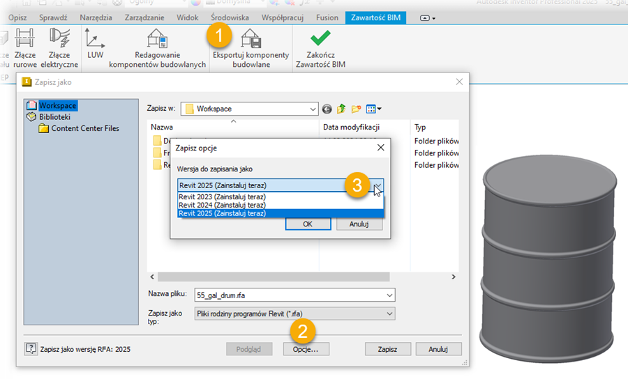

  1. Na wstążce kliknij kartę Środowiska panel Początek Zawartość BIM.
  2. Na wstążce kliknij kartę Zawartość BIM panel Zarządzanie Eksportuj komponenty budowlane .
    Uwaga: Jeśli model jest złożony lub zawiera wiele komponentów, zostanie wyświetlony monit o utworzenie uproszczonej wersji. Jest to zalecane, jeśli planowane jest wyeksportowanie modelu rodziny Revit (RFA). Kliknięcie przycisku Tak kończy polecenie Eksportuj komponenty budowlane i uaktywnia polecenie Uprość. Aby uzyskać więcej informacji na temat tworzenia uproszczonych części z zespołów, zobacz temat Tworzenie części uproszczonej z zespołu.
  3. Określ typ pliku dla opcji Zapisz jako, wybierając:
    • Plik rodziny programu Revit (*.rfa) — domyślnie
    • IFC2x3 (*.ifc)
    • Pliki Autodesk Exchange (*.adsk)
  4. (Opcjonalnie) W przypadku plików RFA można określić wersję programu Revit (2023 i nowszą), do której mają zostać przesłane pliki. W oknie dialogowym Zapisz jako kliknij przycisk Opcje, a w polu Opcje zapisu wybierz wersję programu Revit dla pliku RFA.
    Uwaga: Jeśli zgodna wersja podstawowego silnika programu Revit (Revit Core Engine, RCE) nie jest zainstalowana, zostanie wyświetlony monit o jej zainstalowanie. Jeśli zgadzasz się na zainstalowanie odpowiedniego silnika RCE, polecenie Eksportuj komponenty budowlane zostanie zamknięte i rozpocznie się instalacja. Podczas instalacji można kontynuować pracę w innym programie Inventor. Po zakończeniu instalacji można aktywować polecenie Eksportuj komponenty budowlane (krok 2 powyżej). Ta funkcja została dodana w programie Inventor 2023.
  5. Po zakończeniu kliknij przycisk Zapisz.
