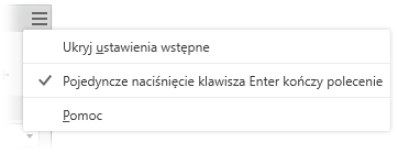

Wskazówka: Jeśli wolisz używać klawisza <Enter> podczas wpisywania wartości, zalecamy wyłączenie opcji Pojedyncze naciśnięcie klawisza Enter kończy polecenie w ustawieniach zaawansowanych. Domyślny (wybrany) stan korzysta z klawisza <Enter> jako przycisku OK do wykonywania poleceń i zatwierdzania zmian.

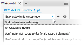

  1. Na karcie Złóż panel Upraszczanie kliknij opcję Uprość. Zostanie wyświetlony panel właściwości Uprość.
  2. Opcjonalnie można wybrać wbudowane ustawienie wstępne do użycia. Dostępne są cztery wbudowane ustawienia wstępne. Można również utworzyć własne. Ustawienia wstępne umożliwiają przypisanie wartości do pól w panelu właściwości. Można nadpisać dowolną wartość.
    • Usuń najmniej szczegółów (małe części i elementy) — ustawienia są przeznaczone do usuwania małych części i elementów, co pozwala uzyskać najbardziej szczegółowy model.
    • Usuń średnio dużo szczegółów (średnie części i wszystkie wymienione elementy) — ustawienia są przeznaczone do usuwania średniej liczby szczegółów.
    • Usuń większość szczegółów (zastąp komponenty najwyższego poziomu powłokami) — ustawienia są przeznaczone do usuwania największej liczby szczegółów, co pozwala uzyskać bardzo podstawowe kształty.
    • Bez uproszczenia — wersja uproszczona jest wiernym odzwierciedleniem modelu zespołu. Wszystkie szczegóły są widoczne w modelu.
    Wskazówka: Wybierz ustawienie wstępne najbardziej zbliżone do żądanego poziomu szczegółowości, a następnie za pomocą poleceń Pokaż dołączone i Pokaż wykluczone szybko wybierz pozostałe części, aby przyspieszyć proces.
    Tej samej metody można użyć do tworzenia własnych ustawień wstępnych. Aby uzyskać więcej informacji, zobacz temat Praca z ustawieniami wstępnymi.

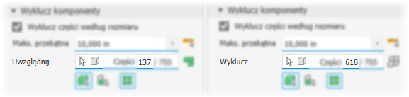

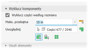

    • Usuń części według rozmiaru
      1. Wybierz opcję Usuń część według rozmiaru.
      2. Określ maksymalną wartość przekątnej ramki ograniczającej. Części lub komponenty znajdujące się wewnątrz ramki ograniczającej zostaną usunięte. Określ rozmiar przy użyciu jednej z poniższych metod:
        • Wprowadź wartość w polu edycji Maks. przekątna.
        • Kliknij strzałkę na końcu pola wartości, aby wybrać ostatnio używaną wartość.
        • Kliknij przycisk pomiaru przekątnej ramki ograniczającej , a następnie wybierz część/komponent, aby wprowadzić wartość przekątnej.
      3. Kliknij priorytet wyboru, którego chcesz użyć. Wybierz jedną z opcji:
        • Priorytet części
        • Priorytet komponentu
        Aby wybrać wszystkie wystąpienia wybranego elementu, kliknij opcję Wszystkie wystąpienia.
      4. Funkcja automatycznego wykrywania zlokalizuje i wyróżni komponenty.
      5. Kontynuuj wybieranie pozostałych komponentów, które mają zostać wykluczone z części uproszczonej.

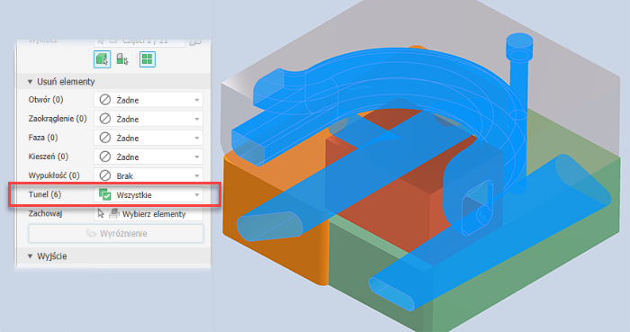

  6. Opcja Usuń elementy udostępnia opcje umożliwiające wybranie według typu oraz rozmiaru elementów, które mają zostać uwzględnione w części uproszczonej lub z niej wykluczone. Lista elementów zawiera otwory, zaokrąglenia, fazowania, kieszenie (zakres odejmowany), wypukłości (zakres dodawany) i tunele (z jednym wejściem lub wieloma wejściami). Wewnętrzne puste przestrzenie są automatycznie usuwane.
    • Kieszeń — rozpoznaje elementy ubytkowe, takie jak wyciągnięcia proste, obroty, przeciągnięcia itp.
    • Wypukłość — rozpoznaje elementy addytywne lub wypukłości różnych typów elementów.
    • Tunel rozpoznaje zestaw powierzchni zawartych w modelu, które definiują otwarty obszar z co najmniej jednym wejściem do obszaru z powierzchni zewnętrznych.
    Dla każdego z wymienionych typów elementów wskaż, czy ma zostać usunięty oraz sposób jego usunięcia:
    • Brak (domyślnie) — żadne elementy tego typu nie zostaną usunięte.
    • Wszystkie — wszystkie elementy tego typu zostaną usunięte.
    • Zakres — wszystkie elementy równe określonemu parametrowi lub mniejsze zostaną usunięte. Określ wartość definiującą maksymalny rozmiar elementu do usunięcia.
    • Zachowaj — kliknij selektor i wśród elementów przeznaczonych do usunięcia wybierz te, które chcesz zachować.
      Uwaga: Zasady rozpoznawania elementów opierają się na minimum umożliwiającym wykonanie przejścia, na przykład otwory spełniają również definicje tuneli. W związku z tym niektóre otwory poza zakresem mogą zostać usunięte jako tunele. Aby rozwiązać ten problem, można kliknąć przycisk Zachowaj i wybrać dowolny element, który ma pozostać w części uproszczonej.
    • Polecenie Wyróżnij pozwala oznaczyć kolorem elementy, które mają zostać usunięte.

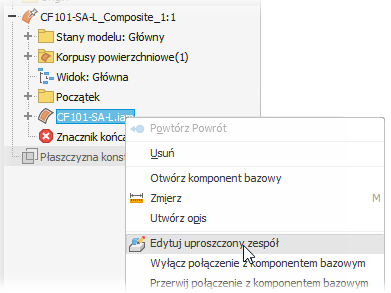

Edytowanie zastąpienia uproszczeniem
Zastąpienia są stanami modelu opartymi na modelu uproszczonym. Są one dodawane do zespołu i umieszczane w folderze Zastąpienia stanów modelu. Edytowanie zastąpienia uproszczeniem:
  1. W przeglądarce rozwiń folder Stany modelu Zastąpienia.
  2. Kliknij prawym przyciskiem myszy zastąpienie do edycji i wybierz polecenie Uaktywnij. Model zostanie zaktualizowany z uwzględnieniem zastąpienia.
  3. W przeglądarce kliknij prawym przyciskiem myszy zastąpienie modelu, a następnie kliknij polecenie Edytuj.
  4. W przeglądarce kliknij prawym przyciskiem myszy i wybierz polecenie Edytuj uproszczony zespół.
  5. W panelu właściwości zmodyfikuj dowolne z następujących elementów:
    • Stan początkowy — umożliwia wybranie innego stanu modelu, widoku projektu lub widoku położenia
    • Powłoki
    • Komponenty — pozwala uwzględnić lub wykluczyć dodatkowe części
    • Elementy — pozwala dodać lub dopracować parametry usuwanych elementów
    • Styl wynikowy
  6. Kliknij przycisk OK. Zastąpienie zostanie zaktualizowane.

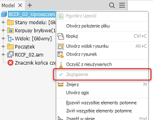

Łatwe identyfikowanie zastąpienia lub uproszczonego zespołu
Za każdym razem, gdy część lub zespół są tworzone jako komponent zastępczy, w menu kontekstowym tego komponentu wyświetlany jest stan tylko do odczytu o nazwie Zastąpienie. Gdy opcja Zastąpienie jest zaznaczona, część lub zespół są modelem zastępczym. Dlatego we wszystkich plikach części istnieje stan Zastąpienie. Jest on zaznaczony TYLKO wtedy, gdy komponent został utworzony jako komponent zastępczy.
