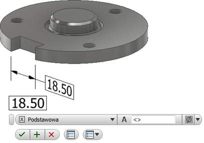

Dodawanie lub edycja wymiarów
- Na wstążce kliknij kartę Opisz
panel Opis ogólny
Wymiar
- Wybierz geometrię do zwymiarowania.
- Opcjonalnie wykonaj dowolną z poniższych czynności, a następnie kliknij, aby umieścić wymiar:
- Kliknij polecenie Zmień płaszczyznę opisu z menu kontekstowego lub użyj skrótu klawiaturowego SHIFT, a następnie wybierz alternatywną płaszczyznę opisu.
- Kliknij polecenie Zmień na następną potencjalną płaszczyznę z menu kontekstowego lub użyj klawisza spacji, aby cyklicznie przełączać się między alternatywnymi płaszczyznami.
- Kliknij listę rozwijaną na minipasku narzędzi i wybierz styl wymiarowania, na przykład Podstawowy.
- Opcjonalnie wykonaj dowolną z poniższych czynności:
- Umieść kursor w polu wartości, a następnie dodaj przedrostek lub przyrostek do wartości.
- Aby uzyskać dostęp do dodatkowych opcji, kliknij polecenie Edytuj wymiar na minipasku narzędzi, aby wyświetlić okno dialogowe, a następnie wprowadź wymagane zmiany.
- Kliknij OK, aby dodać wymiar.
- Aby edytować wymiar:
- Wybierz wymiar w oknie graficznym lub przeglądarce, kliknij prawym przyciskiem myszy i wybierz z menu kontekstowego polecenie Edytuj.
- Kliknij dwukrotnie wymiar w oknie graficznym lub przeglądarce.
Zmień wymagane wartości wymiaru, a następnie kliknij przycisk OK.

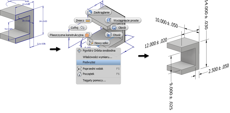

Wyodrębnianie istniejących wymiarów
Aby uwzględnić istniejące wymiary w definicji opartej na modelu:
- W przeglądarce kliknij prawym przyciskiem myszy element i wybierz polecenie Pokaż wymiary.
- Kliknij dowolny widoczny wymiar i wybierz opcję Podwyższ dostępną w menu kontekstowym, aby utworzyć opis 3D.
Jeśli wymiar modelu zawiera informacje o tolerancji, zostanie ona zawarta w podwyższonym wymiarze.
W przypadku edycji podwyższonego opisu 3D zaznacz pole wyboru Synchronizuj tolerancję parametru, aby zastosować zmiany tolerancji do wymiaru szkicu. Usuń zaznaczenie tego pola, aby zmienić tolerancję opisu 3D bez zmiany wymiaru szkicu.

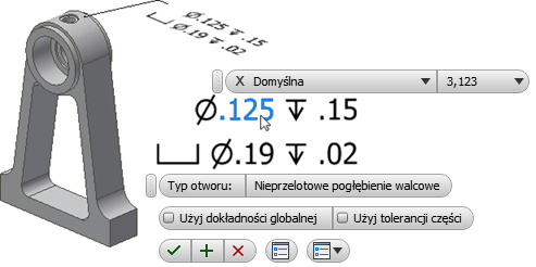

Dodawanie lub edycja opisów otworu/gwintu
Otwory i gwinty opisane za pomocą uwagi dotyczącej otworu/gwintu są wyróżniane po wybraniu linii odniesienia lub węzła przeglądarki.
panel Opis ogólny
Opis otworu/gwintu
- Wybierz otwór.
- Opcjonalnie wykonaj dowolną z poniższych czynności, a następnie kliknij, aby umieścić opis otworu:
- Kliknij polecenie Wyrównaj do geometrii z menu kontekstowego, a następnie wybierz krawędź lub oś, aby ustawić orientację tekstu.
- Zaznacz lub usuń zaznaczenie pola wyboru Użyj dokładności globalnej, a następnie kliknij wartość na liście rozwijanej, aby zmienić dokładność.
- Zaznacz lub usuń zaznaczenie pola wyboru Użyj tolerancji części, a następnie kliknij wartość na liście rozwijanej, aby zmienić tolerancję.
- Aby uzyskać dostęp do dodatkowych opcji, kliknij polecenie Edytuj opis otworu na minipasku narzędzi, aby wyświetlić okno dialogowe, a następnie wprowadź wymagane zmiany.
- Kliknij przycisk OK, aby dodać opis otworu/gwintu.
- Aby edytować opis otworu/gwintu:
- Wybierz opis otworu/gwintu w oknie graficznym lub przeglądarce, kliknij prawym przyciskiem myszy i wybierz z menu kontekstowego polecenie Edytuj.
- Kliknij dwukrotnie opis otworu/gwintu w oknie graficznym lub przeglądarce.
Zmień wymagane wartości, a następnie kliknij przycisk OK.

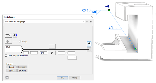

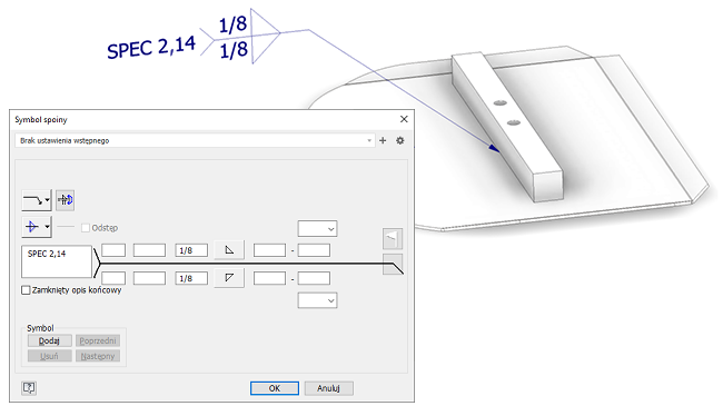

Dodawanie lub edycja symboli konstrukcji spawanej
panel Opis ogólny
Symbol spoiny
- Wybierz geometrię, w której ma zostać zakotwiczony symbol spoiny.
- Jeśli to krawędź, po umieszczeniu można przesunąć punkt zakotwiczenia wzdłuż krawędzi, aby dostosować jej położenie.
- Jeśli to powierzchnia, po umieszczeniu można przesunąć zakotwiczenie w dowolne miejsce w obrębie obwiedni powierzchni.
- Podczas podglądu można użyć następujących poleceń, aby zmienić płaszczyznę opisu (Shift) i wyrównanie (Tab).
- Kliknij, aby umieścić odniesienie.
- Kliknij prawym przyciskiem myszy i wybierz polecenie Kontynuuj, aby zdefiniować symbol spoiny.
- W oknie dialogowym Symbol spoiny ustaw elementy, które mają być reprezentowane przez symbol.
- Opcjonalnie, aby dołączyć spoiny podrzędne, użyj następujących opcji symbolu:
Dodaj — wydłuża linię odniesienia i dodaje dodatkowy zestaw symboli.
Usuń — usuwa bieżący zestaw symboli ustawiony jako podstawowy, dodatkowy lub inny.
Następny — uaktywnia do edycji lub usunięcia następny symbol w grupie.
Poprzednia — uaktywnia do edycji lub usunięcia poprzedni symbol w grupie.
