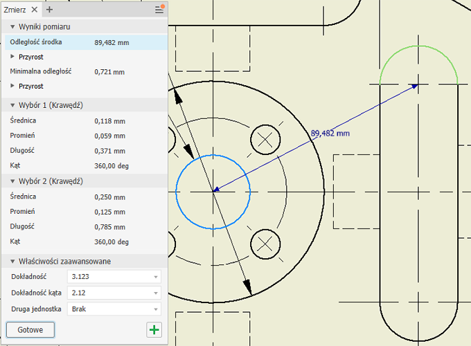

Informacje o każdym wyborze są wyświetlane w panelu narzędzia Zmierz i w oknie graficznym. W panelu narzędzia Zmierz są widoczne wszystkie możliwe wartości dotyczące wyborów, jak również wyniki dotyczące obu wyborów. Kliknięcie wartości w oknie narzędzia Zmierz powoduje wyświetlenie wyboru i pomiaru w oknie graficznym.
Można zmienić rozmiar kolumny pola wartości. Zatrzymaj kursor po lewej stronie wartości, a następnie kliknij i przeciągnij, aby zmienić rozmiar kolumny.

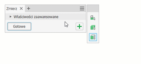

- Na wstążce kliknij kartę Narzędzia
panel Zmierz Zmierz, Ewentualnie wybierz opcję Zmierz z menu znakowego.
- Tylko w zespołach programu Inventor, jeśli zachodzi taka potrzeba, można wybrać priorytet wyboru: Komponent, Część lub Krawędzie i powierzchnie.
- Kliknij strzałkę listy rozwijanej Ustawienia zaawansowane i ustaw podwójne jednostki oraz wartości dokładności. Jeśli dostępne, wybierz lokalne układy współrzędnych (LUW), które mają zostać użyte.
- Kliknij w oknie graficznym, aby wybrać geometrię do pomiaru:
- Długość krawędzi Kliknij, aby wybrać krawędź.
- Średnica powierzchni walcowej lub okręgu Wybierz powierzchnię lub krawędź.
- Promień powierzchni walcowej lub łuku Wybierz powierzchnię lub łuk.
- Położenie punktu względem początku Kliknij, aby wybrać punkt. Zostanie wyświetlone położenie punktu względem poszczególnych osi aktywnego układu współrzędnych.
- Odległość między punktami Kliknij, aby wybrać pierwszy punkt, a następnie kliknij, aby wybrać drugi punkt. Po wybraniu drugiego punktu zostanie wyświetlone położenie punktu od początku oraz położenie przyrostowe względem pierwszego punktu.
- Odległość między dowolnymi 2 z następujących geometrii: linie/osie, łuki/okręgi, splajny i dowolny typ powierzchni, punkt szkicu / powierzchnia niepłaska Kliknij, aby wybrać pierwszą geometrię, a następnie kliknij, aby wybrać drugą geometrię.
Odległość między dwoma komponentami w zespole Wybierz pierwszy komponent, a następnie wybierz drugi komponent. Wyświetlona zostanie wartość minimalnej odległości. Odległość minimalna między dwoma komponentami może być krawędzią, powierzchnią lub wierzchołkiem.
Uwaga: Zmiana kolejności wpływa również na typ pomiaru odległości minimalnej, tak jak odległość minimalna pomiędzy komponentami lub częściami. Polecenie domyślnie ustawia priorytet Wybierz powierzchnie lub krawędzie. Gdy w przypadku zespołu zostanie użyta opcja Priorytet komponentu, można wybrać wyłącznie komponenty, a nie powierzchnie. Zmiana priorytetu wyboru po dokonaniu pierwszego wyboru powoduje zresetowanie polecenia.
- Długość łuku Wybierz łuk.
- Kąt Użyj jednej z następujących metod:
- Wybierz 2 linie, krawędzie lub powierzchnie.
- Wybierz 2 punkty, a następnie naciśnij i przytrzymaj klawisz SHIFT i wybierz trzeci punkt kąta.
- Wybierz łuk lub okrąg.
- Wybierz linię lub oś, a następnie wybierz powierzchnie płaskie.
Pole i obwód Kliknij ciągły, zamknięty region, aby dokonać pomiaru.
Uwaga: Aby uwzględnić pętle szkicu na liście Wybierz inny, wybierz opcję Ustawienia zaawansowane Wykryj pętle szkicu. Domyślnie to ustawienie jest włączone.
Aby skopiować jedną wartość lub wszystkie wartości: kliknij prawym przyciskiem myszy i wybierz polecenie Kopiuj lub Kopiuj wszystko z menu kontekstowego.
- Kliknij przycisk Gotowe, aby zamknąć panel, lub przycisk Uruchom ponownie, aby zainicjować nową sekwencję pomiaru. Możesz również rozpocząć nową sekwencję, klikając pusty fragment w obszarze rysunku.
