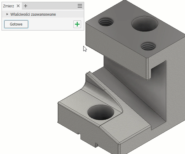

- Otwórz kartę Narzędzia
panel Zmierz
Zmierz.
- Aby dodać pomiar liniowy, pola powierzchni, objętości, masy i/lub kąta do sekcji Właściwości sumaryczne: dokonaj wyboru w oknie graficznym, a następnie kliknij znak plusa obok typu pomiaru. Wybierz na przykład linię w oknie graficznym, a następnie kliknij znak plusa obok pomiaru. Wartość zostanie dodana do grupy pomiarów Odległość w obszarze Właściwości sumaryczne.
Znak plusa, Dodaj do wartości sumarycznej, umożliwia dodanie wybranych elementów do odpowiedniej grupy w sekcji Właściwości sumaryczne dla każdego typu sumowanych pomiarów.
| Kliknij znak plusa obok pomiaru, aby dodać wartość do odpowiedniej grupy w sekcji Właściwości sumaryczne.
Kliknij strzałkę nagłówka grupy, aby wyświetlić dodane wartości.
- Wybierz wymaganą liczbę elementów w oknie graficznym i kliknij znak plusa obok typu pomiaru w panelu Zmierz, aby dodać wartości do grupy sumarycznej. Wartości są wyświetlane w grupie sumarycznej specyficznej dla typu pomiaru. Przykładowo promień jest dodawany do grupy Odległość, a kąt jest dodawany do grupy Kąt w sekcji Właściwości sumaryczne.
- Dodawaj kolejne pomiary do pomiarów sumarycznych według potrzeb.

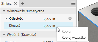

Usuwanie i kopiowanie wartości sumarycznych
Przyciski procesu roboczego wartości sumarycznych znajdują się po prawej stronie panelu pomiaru, bezpośrednio obok każdego typu pomiaru. Aby uzyskać dostęp do przycisków, należy najechać kursorem myszy na ten obszar.
- Aby usunąć pojedynczą wartość z listy: ustaw kursor myszy na wartości sumarycznej i kliknij ikonę kosza. Wartości sumaryczne zostaną odpowiednio dostosowane. Aby usunąć grupę wartości, najedź kursorem myszy na sekcję Odległość, Kąt lub Pole w celu usunięcia wszystkich wartości z grupy sumarycznej.
- Aby skopiować jedną wartość lub grupę wartości, kliknij wartość prawym przyciskiem myszy i wybierz polecenie Kopiuj lub Kopiuj wszystko.
