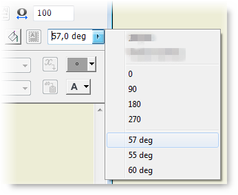

Kąt obrotu, Obróć
Obraca tekst wokół punktu wstawienia. Przykładowo, jeśli tekst jest wyrównany do góry i do lewej strony, to będzie się obracał dookoła górnego, lewego narożnika.
W przypadku uwagi do rysunku kliknij strzałkę, aby wybrać orientację obrotu lub wprowadź kąt obrotu w polu edycji. W przypadku tekstu szkicu wybierz z listy opcję Obróć lub utwórz nowy LUW, aby ustawić orientację tekstu.
