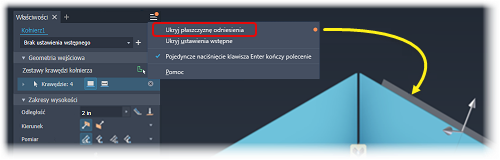

Wskazówka:
  • Jeśli podczas tworzenia kołnierza nie chcesz widzieć przejściowej płaszczyzny odniesienia, możesz zmienić preferencje wyświetlania. Kliknij menu panelu właściwości Ustawienia zaawansowane (góra prawo) i wybierz opcję Ukryj płaszczyznę odniesienia.

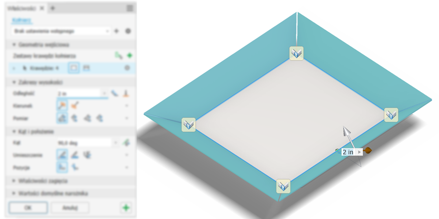

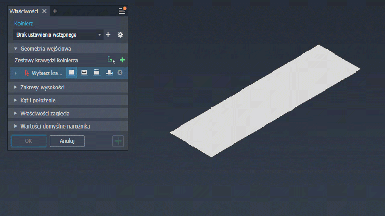

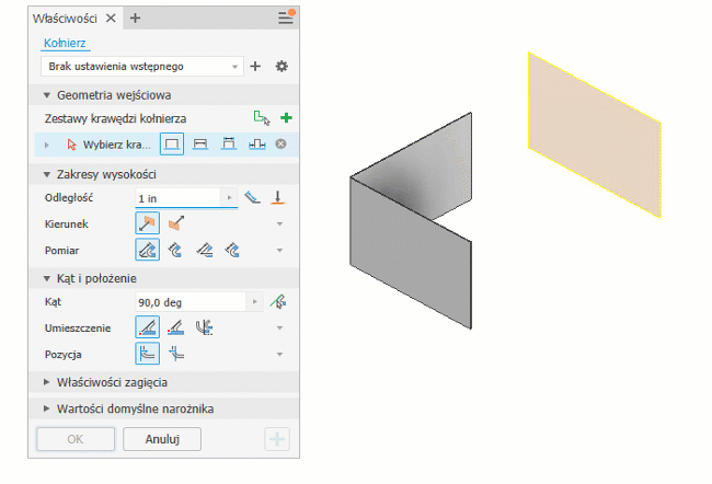

  1. Na wstążce kliknij kartę Konstrukcja blachowa panel Tworzenie Kołnierz .
  2. (Opcjonalnie) Użyj ustawienia wstępnego utworzonego z poprzedniego elementu kołnierza.

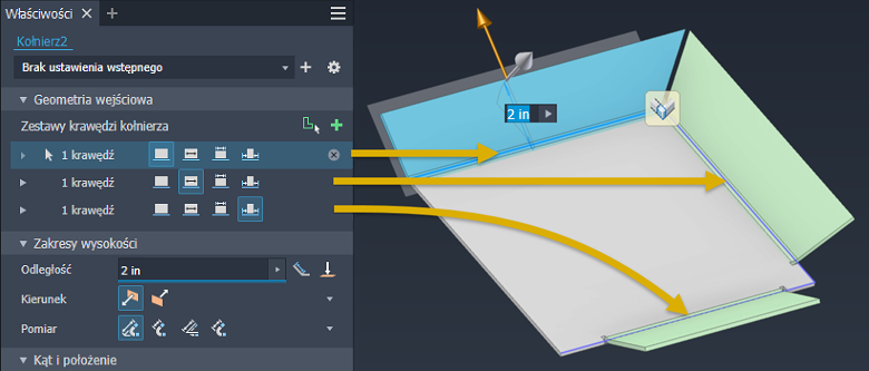

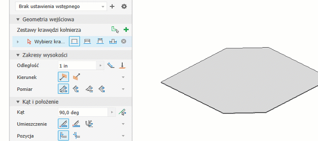

  3. Grupa Geometria wejściowa w Zestawach krawędzi kołnierza: wykonaj jedną z następujących czynności:

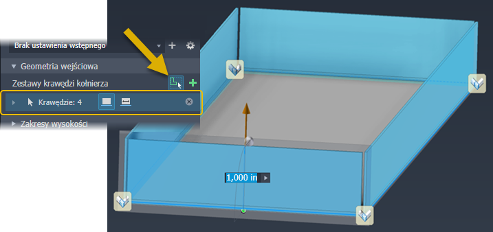

    • Tryb wyboru krawędzi jest domyślnie aktywny. Wybierz co najmniej jedną krawędź, na której chcesz utworzyć kołnierze.
    • Aby utworzyć kilka kołnierzy wokół pętli krawędzi, kliknij opcję Tryb wyboru pętli krawędzi, a następnie wybierz pętlę.
    • Zestawy krawędzi składają się z co najmniej jednej krawędzi. Każdy zestaw krawędzi w elemencie ma parametry według krawędzi i parametry elementu (są to wysokość, kąt i szerokość). W przypadku zestawów krawędzi pętli wszystkie krawędzie używają tych samych parametrów krawędzi.

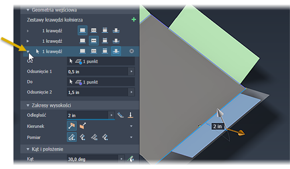

      1. Rozwiń zestaw i krawędzie składające się na zestaw, aby uzyskać dostęp do ich parametrów.
      2. Wybierz opcję krawędzi, która ma zostać użyta, wybierz opcję Krawędź, Szerokość, Pomiędzy i Odsunięcie. Następnie rozwiń wiersz krawędzi, aby wyświetlić parametry do modyfikacji.
        Uwaga: Po zmianie opcji krawędzi kołnierza dostępne są dodatkowe elementy sterujące danymi wejściowymi typu, co pozwala na większą kontrolę nad kołnierzem wynikowym.

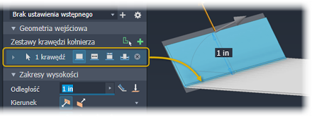

      3. Użyj manipulatorów elementu, aby pośrednio dopasować kąt i wysokość kołnierza. Kliknięcie manipulatora powoduje wyświetlenie pola wprowadzania danych w obszarze rysunku, które można użyć do jawnego określenia wartości, lub można określić wartości w panelu właściwości.

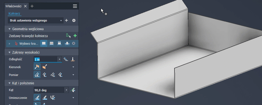

  4. W grupie Zakresy wysokości można wykonać następujące czynności:
    • Kliknij pole Odległość i wprowadź wartość.
    • Wybierz opcję Wyrównany (domyślnie) lub Prostopadły, aby odległość była stosowana do kierunku krawędzi.
    • Wybierz opcję Do i określ wierzchołek (punkt) definiujący wysokość kołnierza.
    • W polu Kierunek wybierz stronę powierzchni konstrukcji blachowej, na której znajduje się kołnierz.
    • W polu Pomiar wybierz metodę pomiaru, wybierz przecięcie dwóch powierzchni zewnętrznych, przecięcie dwóch powierzchni wewnętrznych, wybranej krawędzi lub płaszczyzny stycznej.

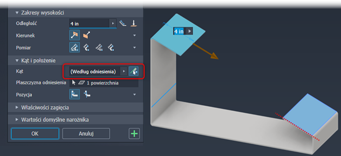

  5. W grupie Kąt i Położenie określ następujące opcje:
    • Wprowadź wartość kąta. W polu można wpisać dane numeryczne, wzory, parametry, lub zmierzone wartości.
    • Ustaw opcję Kąt kołnierza na Według odniesienia i wybierz powierzchnię, aby utworzyć kołnierz koplanarny. Długość przyległego kołnierza jest dopasowywana, aby włączyć warunek koplanarny.

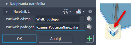

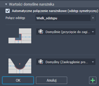

  7. W grupie Wartości domyślne narożnika należy ustawić opcje Automatyczne połączenie narożnikowe, Kształt narożnika i Podcięcie narożnika. Wybierz opcje narożnika z odpowiedniej listy.
  8. W obszarze rysunku dla kołnierzy wielokrawędziowych można określić poszczególne parametry narożnika za pomocą opcji Nadpisania narożnika. Kliknij znacznik narożnika, aby wypełnić narożnik w panelu właściwości. Następnie zmień ustawienia narożnika dla podcięcia, kształtu, rozmiaru odstępu i rozmiaru podcięcia odpowiednio do własnych wymagań.
    Aby włączyć pola wielkości odstępu i podcięcia, kliknij ikonę ustawień domyślnych obok pola.

  4. W polu Kąt i położenie określ następujące ustawienie opcji Kąt:
    • Ustaw opcję Kąt kołnierza na Według odniesienia , aby dopasować kąt wybranej powierzchni płaskiej, płaszczyzny początkowej lub płaszczyzny konstrukcyjnej.
    • Wybierz powierzchnię lub płaszczyznę odniesienia.
    • Ustaw opcję Położenie zagięcia na Wewnątrz płaszczyzny odniesienia lub Na zewnątrz płaszczyzny odniesienia.
    • Określ promień gięcia lub zaakceptuj domyślną wartość parametru BendRadius.
    • Jeśli nie jest to punkt przecięcia dwóch płaszczyzn zewnętrznych, określ odniesienie cząstkowe, od którego będzie mierzona wysokość.
