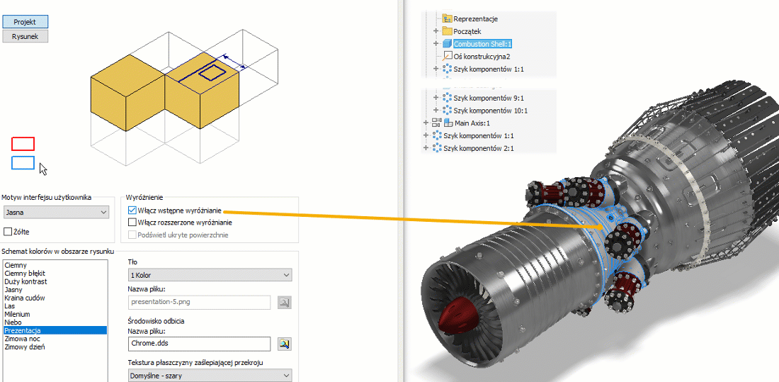

Umożliwia wyświetlenie efektu schematu kolorów w środowisku projektu lub rysunku. Aby wyświetlić efekt aktywnego schematu kolorów w oknie widoku, kliknij Projekt lub Rysunek.
Umożliwia sterowanie kolorem ikon aplikacji, ramki okna, tła (domyślnie), paneli właściwości i okien dialogowych. Wybierz motyw interfejsu użytkownika z listy dostępnych motywów.
Określa zachowanie przy wyborze obiektów.
Obiekty są wyróżniane, gdy kursor zostanie przesunięty nad nimi, co pomaga w zidentyfikowaniu elementów, które są wybierane. Domyślnie włączone. Jeśli ta opcja jest wyłączona, wyróżnianie wstępne nie jest wyświetlane w środowiskach zespołu i konstrukcji spawanych dla priorytetów wyboru komponentów lub części.

Wyświetla listę wszystkich dostępnych schematów koloru. Kliknij, aby wybrać z dostępnych schematów. W oknie widoku wyświetlany jest wynik wyboru.
Udostępnia edytor schematu kolorów, w którym można dostosowywać schematy kolorów elementów graficznych wykorzystywanych w programie Inventor.
Stosuje kolor bryły do tła.
Stosuje gradient nasycenia w kolorze tła.
Wyświetla bitmapę w tle okna graficznego. Wybór ten nie zmienia się niezależnie od wybranego schematu kolorów. Nazwa pliku jest określona dla każdego schematu.
