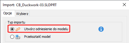

Jeśli projekt ulega zmianie, należy zwiększyć wydajność poprzez zaimportowanie go jako modelu odniesienia. Opcja Utwórz odniesienie do modelu zachowuje łącze do wybranego pliku, co umożliwia jego monitorowanie i aktualizowanie w programie Inventor w przypadku zmian modelu. Jeśli zostaną wprowadzone zmiany w pliku w odpowiednim produkcie po wykonaniu operacji importowania, zostaną one odzwierciedlone w pliku programu Inventor, a dalsze odniesienia również zostaną zaktualizowane.
Wyobraź sobie środowisko projektowe, w którym projekt standardowej klawiatury powstał jako model powierzchniowy utworzony przez projektanta przemysłowego przy użyciu innego programu CAD, np. SolidWorks. Geometria programu SolidWorks, geometria jest przekształcana (importowana) w programie Autodesk Inventor jako odniesienie do modelu w pliku zespołu. Zaimportowanie pliku w postaci odniesienia do modelu tworzy bezpośrednie skojarzenie między plikami programów SolidWorks i Inventor. Dodatkowe poprawki w projekcie są wprowadzane do oryginalnej geometrii programu Inventor za pomocą poleceń modelowania programu Autodesk Inventor. Nowa część jest umieszczana w zespole i wiązana z zaimportowaną geometrią.
W międzyczasie projektant przemysłowy kontynuuje modyfikację projektu programu SolidWorks, aby miał bardziej organiczny, ergonomiczny kształt. Ikona Uaktualnij
na pasku narzędzi szybkiego dostępu sygnalizuje, że oryginalny zaimportowany plik został zmieniony od czasu pierwszego importu do programu Inventor. Teraz plik części programu Autodesk Inventor nie jest zsynchronizowany. Kliknięcie ikony Uaktualnij spowoduje wczytanie zmienionego zaimportowanego pliku i uwzględnienie zmian.

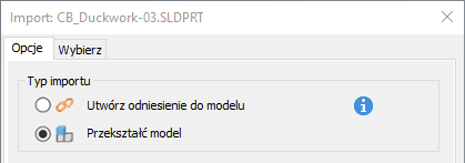

Wybranie opcji Przekształć model powoduje utworzenie nowych plików programu Inventor, które nie są połączone z oryginałem. Za pomocą tej opcji można modyfikować model w nowym projekcie.
Operacja Przekształć model nie zachowuje skojarzenia z oryginalnym plikiem. W wyniku tego zmiany w oryginalnym pliku po operacji importu nie oddziałują na importowaną część albo zespół. Podobnie zmiany importowanej części albo zespołu nie oddziaływują na oryginalny plik.

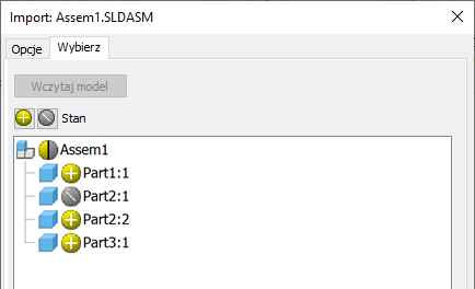

Jeśli nie ma konieczności importowania całego modelu, można określić, które bryły lub części uwzględnić (odpowiednio w przypadku pliku części lub zespołu). Należy importować tylko komponenty potrzebne w celu zwiększenia wydajności.
