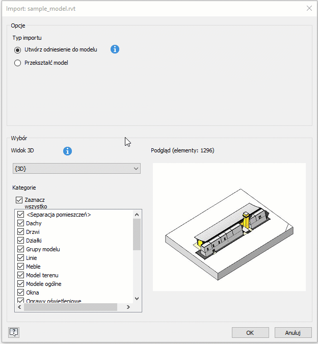

  4. W oknie dialogowym Importuj:
    1. W sekcji Opcje Typ importu wybierz opcję Utwórz odniesienie do modelu (domyślną).
    2. W sekcji Wybierz na liście Widok 3D wybierz widok 3D, który chcesz zaimportować. Liczba elementów programu Revit do zaimportowania jest wyświetlana powyżej podglądu.
    3. W wybranym widoku alfabetycznie sortowana lista Kategoria jest wyświetlana poniżej listy rozwijanej widoku. Zawartość listy Kategoria jest oparta na wybranym widoku 3D i zawiera tylko kategorie z widocznymi elementami. Widoczność musi być ustawiona w widoku 3D w programie Revit. Jeśli elementy zostaną ustawione jako widoczne w kategorii, ta kategoria jest uwzględniana podczas edycji widoku.
      Uwaga: Więcej informacji o kategoriach
      • Wybór kategorii jest zapamiętywany.
      • Kategorie wykluczone nie są importowane niezależnie od widoczności elementu.
      • Jeśli nie ma widocznych elementów w wykluczonej kategorii, kategoria jest pomijana na liście wykluczonych kategorii. Jeśli później elementy zostaną ustawione jako widoczne w tej kategorii, kategoria będzie wyświetlana na liście podczas edycji widoku.
      • Jeśli widok programu Revit zostanie poddany edycji i widoczność elementu zostanie zmieniona, to po aktualizacji widoku w programie Inventor elementy nie będą już widoczne, a nowo widoczne elementy zostaną zaimportowane.
      • Niektóre kategorie i ich elementy nie są importowane, ponieważ program Inventor korzysta z nich. Na przykład Poziomy, Kamery itd.
    4. Użyj opcji Zaznacz wszystko, aby szybko wyczyścić listę i zaznaczyć tylko kilka kategorii, które mają zostać uwzględnione.
    5. Zaznacz pole wyboru Uwzględniaj połączone pliki, aby uwzględnić wszystkie połączone pliki w procesie importu. Należy pamiętać, że ta opcja jest wyłączona, jeśli nie ma połączonych plików.
    6. Zmiana widoku 3D powoduje zresetowanie listy kategorii. Poprzedni widok i wybrane elementy nie są zapamiętywane.

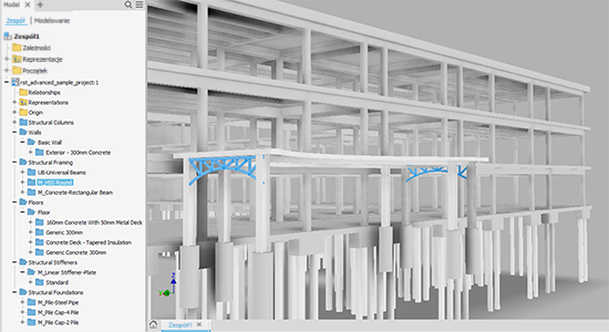

  5. Kliknij przycisk OK. Model zostanie zaimportowany z osią Z jako kierunkiem w górę i jako podzespół. W zespole programu Inventor można umieścić co najmniej jedno wystąpienie modelu programu Revit.
Model odniesienia jest importowany do zespołu programu Inventor z taką samą nazwą jak plik programu Revit i z dołączoną nazwą widoku.

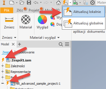

Powiadomienie o aktualizacji w postaci symbolu błyskawicy obok węzła przeglądarki jest wyświetlane gdy:
  • źródłowy model programu Revit został zmodyfikowany,
  • komponenty programu Inventor używane w zespole zostały modyfikowane.
Po pojawieniu się symbolu błyskawicy kliknij polecenie Aktualizuj lokalnie, aby zastosować wszystkie oczekujące zmiany, zarówno w modelu programu Revit, jak i komponentach programu Inventor. Aktualizacje mogą mieć wpływ na zależności, takie jak wiązania i części adaptacyjne.
Uwaga: Aktualizowanie może być czasochłonną operacją. Czas trwania aktualizacji powinien być podobny jak w przypadku pierwotnego importu.

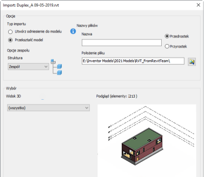

    1. W sekcji Opcje Typ importu wybierz opcję Przekształć model.
    2. Wybierz Opcje zespołu, aby określić, jak ma wyglądać struktura przekształconego modelu programu Revit. Wybierz spośród następujących opcji:
      • Zespół — elementy programu Revit są importowane jako wystąpienia podzespołów i części w zespole głównym. Każdy element programu Revit, ogólnie rzecz biorąc, jest wystąpieniem. W tym formacie pojedyncze elementy programu Revit są pogrupowane w foldery odpowiadające „kategorii”, „rodzinie” i „typowi” programu Revit.
      • Część wielobryłowa — elementy programu Revit są importowane jako bryły w pojedynczej części programu Inventor.
      • Część złożona — elementy programu Revit są importowane jako powierzchnie w pojedynczej części programu Inventor.
    3. Opcjonalnie w sekcji Nazwy plików określ przedrostek lub przyrostek dla tworzonych modeli programu Inventor.
    4. Określ Położenie pliku lub przejdź do niego. Domyślna ścieżka pliku jest taka sama jak położenie pliku programu Revit.
  5. W sekcji Wybierz na liście Widok 3D wybierz widok 3D, który chcesz zaimportować. Liczba elementów programu Revit do zaimportowania jest wyświetlana powyżej podglądu.
  6. Kliknij przycisk OK. Przekształcony model zostanie zaimportowany z osią Z jako kierunkiem w górę i jako węzeł najwyższego poziomu w zespole. W zespole programu Inventor można umieścić co najmniej jedno wystąpienie modelu programu Revit.
Uwaga: Przekształcone pliki nie są skojarzone z modelem źródłowym. Aby zmienić widoki, należy ponownie zaimportować model programu Revit i wybrać żądany widok.
Model programu Revit zostanie zaimportowany do zespołu programu Inventor o takiej samej nazwie jak plik programu Revit.

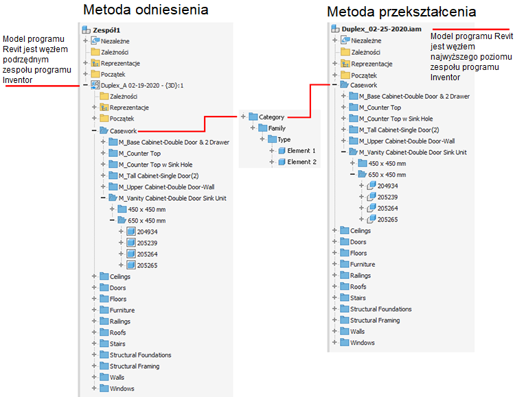

Porównanie wyników importu w przeglądarce modelu
Przeglądarka modelu zostanie wypełniona w inny sposób zależnie od użytej metody. Na tej ilustracji porównano przeglądarkę zależnie od trybu importu:
Uwaga: W trybie Odniesienie jest używany format zespołu w przypadku importowanego pliku.

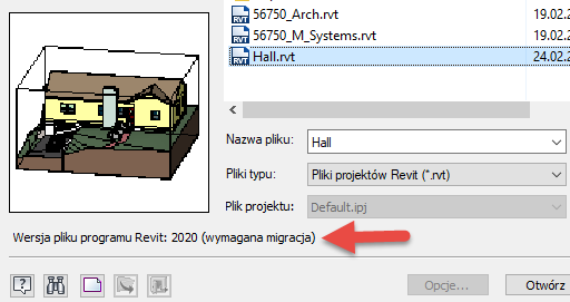

Migracja pliku programu Revit
W procesie importowania używana jest najnowsza wersja silnika Revit Core Engine (RCE). Podczas importowania modeli programu Revit silnik RCE musi przeprowadzić jego migrację do najnowszej wersji. W programie Revit proces ten nazywany jest „uaktualnianiem” pliku. Przebiega on w pamięci, sam plik nie jest modyfikowany. Jest to jednak czasochłonny proces. Jeśli jest to możliwe, użyj najnowszej wersji programu Revit, aby zapisać (i uaktualnić) model RVT, dzięki czemu importowanie do programu Inventor będzie przebiegało szybciej.
Uwaga: Podobnie jak w programie Inventor, przejście na nową wersję wymaga, aby wszystkie osoby uzyskujące dostęp do pliku korzystały z nowej wersji.
Ponadto niektóre modele RVT mogą generować ostrzeżenia lub błędy podczas migracji. Komunikaty ostrzegawcze będą wyświetlane w raporcie translacji (w górnej części przeglądarki programu Inventor), ale import zostanie zakończony. Komunikaty o błędach będą wyświetlane jako okna podręczne, a import nie powiedzie się.
