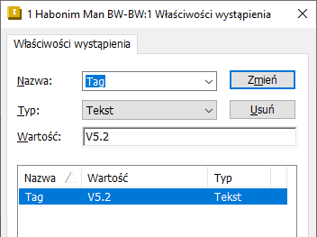

Okno dialogowe Właściwości wystąpienia
Pozwala wyświetlać, dodawać, edytować i usuwać właściwości wystąpienia.

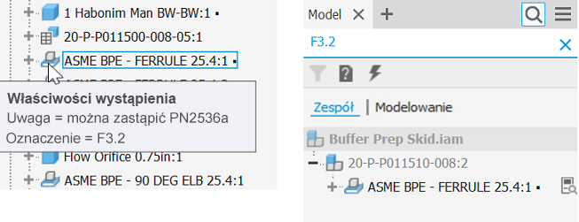

Znaczniki przeglądarki, etykiety narzędzi i wyszukiwanie
- Etykieta narzędzi wyświetla właściwości wystąpienia przypisane do wystąpienia komponentu.
- Znak kropki obok nazwy wystąpienia oznacza wystąpienia zawierające właściwości wystąpienia.
- Właściwości wystąpienia są obsługiwane w wyszukiwaniu w przeglądarce.

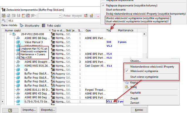

Okno dialogowe Zestawienie komponentów
Pozwala wyświetlać, dodawać, edytować lub usuwać właściwości wystąpienia.
- Pole ikony dla wiersza właściwości wystąpienia ma błękitne tło.
- Wartości właściwości wystąpienia są niebieskie.
- Etykieta narzędzi wyświetla listę właściwości wystąpienia przypisanych do wystąpienia.
- Z właściwościami wystąpienia można pracować za pomocą menu kontekstowego.
- Karta Dane modelu rozdziela wszystkie wiersze właściwości wystąpienia. Inne karty umożliwiają wyświetlanie lub scalanie wierszy wystąpień w oparciu o opcję Scal wiersze wystąpienia w oknie dialogowym Ustawienia scalania wierszy z numerami części.
