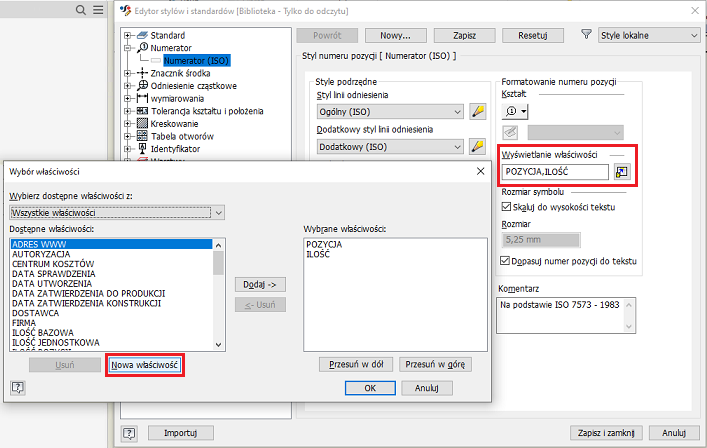

Wyświetlanie właściwości wystąpienia w numerach pozycji
- Na wstążce kliknij kartę Opisz
panel Tabela
Numer pozycji.
- W oknie graficznym wybierz geometrię komponentu, do którego chcesz dołączyć numer pozycji.
- Aby dodać wierzchołek linii odniesienia, przesuń kursor i kliknij.
- Kliknij prawym przyciskiem myszy i wybierz polecenie Kontynuuj.
- Kontynuuj wstawianie numerów pozycji. Po zakończeniu kliknij prawym przyciskiem myszy i wybierz polecenie Anuluj.
- Kliknij prawym przyciskiem myszy numer pozycji i wybierz polecenie Edytuj styl numeru pozycji.
- W oknie dialogowym Edytor stylów i standardów
sekcja Wyświetlana właściwość kliknij opcję Wybór właściwości.
- W oknie dialogowym Wybór właściwości kliknij przycisk Nowa właściwość.
- Wprowadź nazwę właściwości wystąpienia i kliknij przycisk OK.
- Kliknij przycisk OK, a następnie przycisk Zapisz i zamknij, aby zamknąć okno dialogowe Edytor stylów i standardów.

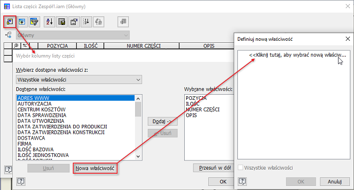

Wyświetlanie właściwości wystąpienia na listach części
Lista części zawiera dane, które istnieją w zestawieniu komponentów.
panel Tabela
Lista części.
- Ustaw odpowiednie opcje listy części i umieść ją na arkuszu rysunkowym.
- Kliknij dwukrotnie listę części i kliknij przycisk Wybór kolumny.
- W oknie dialogowym Wybór kolumny listy części kliknij opcję Nowa właściwość.
