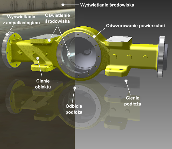

Jest kilka czynników, które przyczyniają się do rezultatu końcowego. Są to:
Czynniki te mogą się różnić wieloma rzeczami, na przykład system operacyjny może obsługiwać technologię DirectX 10, ale sprzęt graficzny nie. Może być także na odwrót.
Jeżeli podczas zmiany tych ustawień okna graficzne są otwarte, nowe ustawienia nie działają, aż do zamknięcia okna.
Wybór następujących ustawień graficznych określa preferencje graficzne i może wpłynąć na wydajność systemu.
