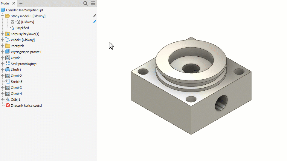

Stany modelu w plikach części i zespołów służą do reprezentowania projektów w wielu stanach, poziomach upraszczania i rozmiarach w jednym pliku.
Pierwsza pozycja stanu modelu w częściach i zespołach ma nazwę Główny. Stan główny można zmodyfikować według potrzeb, tak jak w przypadku innych stanów modelu, ale nie można zmienić jego nazwy, kolejności ani go usunąć.
Właściwości iProperties głównego stanu modelu są widoczne w innych programach.
W dowolnej chwili można zmienić stan modelu na inny. Aby aktywować reprezentację, kliknij dwukrotnie jej nazwę w przeglądarce, lub kliknij reprezentację prawym przyciskiem myszy i wybierz polecenie Aktywuj.
Uwaga: Nie można tworzyć, edytować ani usuwać stanu modelu podczas operacji edycji lokalnej w używającym go pliku. Te operacje muszą być wykonywane w pliku źródłowym.
Podczas tworzenia stanów modelu ważna jest znajomość statusu zakresu edycji. Jeśli opcja Edytuj zakres składnika jest włączona, zmiany, w tym zmiany właściwości iProperties, są stosowane tylko do aktywnego składnika. Jeśli opcja Edytuj zakres generatora jest włączona, zmiany, w tym zmiany właściwości iProperties, są stosowane do wszystkich składników.
Można przełączać między opcjami Edytuj zakres składnika i Edytuj zakres generatora w przeglądarce, klikając przycisk Przełącz zakres edycji w przeglądarce (ikona ołówka) u góry pozycji Stany modelu.
Na poniższej ilustracji stan Edytuj zakres składnika jest aktywny w lewej przeglądarce. Sworzeń zostanie dodany tylko do stanu modelu skoku 35 mm. W przeglądarce po prawej stronie aktywna jest opcja Edytuj zakres generatora i sworzeń zostanie dodany do wszystkich składników.
Uwaga: Usuwanie jest operacją globalną i niezależną od ustawienia opcji Edytuj zakres składnika. Aby usunąć element lub komponent z uczestniczenia w aktywnym składniku, włącz opcję Edytuj zakres składnika i wprowadź zmiany w tabeli.
