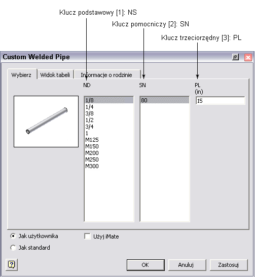

Dana część iPart może mieć do dziewięciu przyporządkowanych do kluczy wykorzystywanych do definiowania kryteriów funkcji Upuszczanie automatyczne i filtrowania części iPart dla stylów przewodów rurowych.
iPart rurek zazwyczaj ma trzy kolumny kluczowe: rozmiar nominalny, numer harmonogramu i długość rurki (DR). Dla przykładowej iPart rurki:
iPart łączników zazwyczaj mają jedną kolumnę kluczową rodziny: rozmiar nominalny. Dla przykładowych iPart kolan, na karcie Inne, kluczem głównym jest RN {1}.
Na kolejnym rysunku przedstawiono zależności pomiędzy kolumnami kluczowymi rodziny iPart i stroną zawierającą miniatury rodziny części w bibliotece Content Center.
Kolumny kluczowe rodziny odgrywają istotną rolę w schemacie nazewnictwa rodzin części biblioteki Content Center. Po utworzeniu i opublikowaniu sekwencyjne połączenie kluczy hierarchicznych tworzy w bibliotece Content Center predefiniowaną właściwość. W takim wypadku, {DESIGNATION} stanowi rurę cienkościenną {NS} {SN} {PL}, gdzie rurka wskazuje typ części przewodu.
