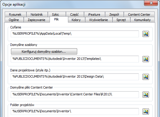

Domyślnie szablony programu Inventor dostarczane wraz z programem Autodesk Inventor znajdują się w folderze C:\Program Files\Autodesk\Inventor <wersja>\Templates lub C:\Users\Public\Documents\Autodesk\Inventor <wersja>\Templates. Położenie szablonów można znaleźć w oknie Opcje aplikacji na karcie Plik. W przypadku pracy w środowisku sieciowym folder ten znajduje się w lokalizacji udostępnionej, a nie na lokalnym dysku twardym. Jeśli brak jest pewności co do położenia, należy skontaktować się z administratorem IT lub CAD.

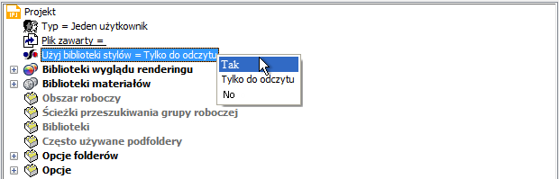

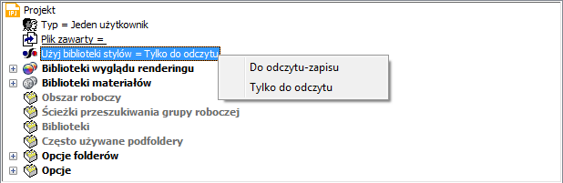

Krok 2: Aktywuj nową wersję programu Inventor i w oknie dialogowym Projekt wybierz projekt domyślny. Następnie potwierdź wartość opcji Użyj biblioteki stylów i ustaw Użyj biblioteki stylów = Tak lub Użyj biblioteki stylów = Do odczytu-zapisu.

W programie Inventor 2012 opcja Użyj biblioteki stylów = Nie została usunięta z ustawień pliku projektu. Począwszy od programu Inventor 2012, jeśli styl jest zgodny ze stylem w bibliotece stylów, wszystkie style są automatycznie usuwane z dokumentów programu Inventor. Jeśli w starszej wersji zdefiniowano niestandardowy styl na podstawie szablonów niestandardowych, a biblioteki stylów, ustaw opcję Użyj biblioteki stylów = Tak lub Do odczytu-zapisu, jak pokazano na poniższych ilustracjach. Ta operacja spowoduje zapisanie niestandardowego stylu szablonu niestandardowego w bibliotece stylów w nowej wersji programu Inventor.

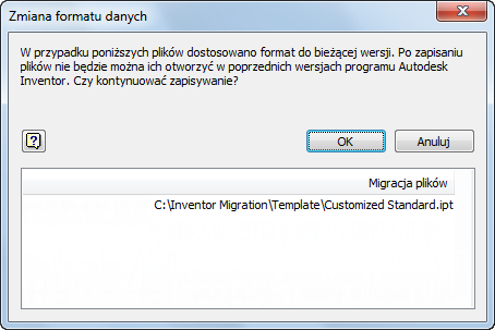

Krok 3: Otwórz starszy szablon niestandardowy i zapisz go w celu dokonania migracji.

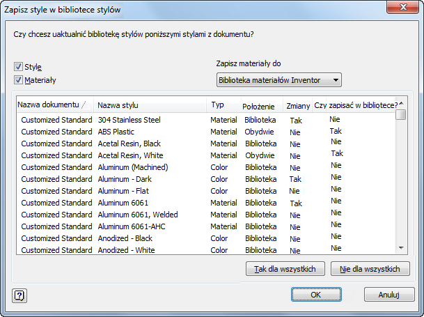

Krok 4: Zapisz niestandardowe style z szablonów niestandardowych w bibliotece stylów. Aby wyświetlić okno dialogowe Zapisz style w bibliotece stylów, kliknij kartę Zarządzanie Style i standardy Zapisz. Domyślnie w kolumnie Czy zapisać w bibliotece? wszystkie style lokalne mają wartość Tak. Następnie sprawdź, czy zapisać je w bibliotece stylów. Jeśli w kolumnie Zmiany wyświetlona jest wartość Lokalnie, a w kolumnie Położenie jest wyświetlona wartość Oba położenia, to styl jest w obu bibliotekach, ale jego wartość różni się. Zdecyduj, który jest potrzebny:

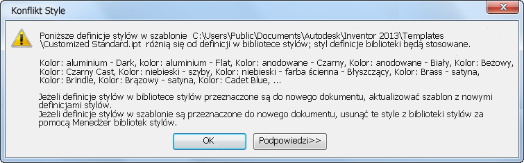

Jeśli zachowasz różne wartości, zostanie wyświetlone następujące okno dialogowe ostrzeżenia podczas tworzenia nowego pliku na jego podstawie.
Aby uniknąć tego ostrzeżenia, zapoznaj się z tematem Komunikat Konflikt stylów zamieszczonym na blogu działu pomocy technicznej programu Inventor pod adresem Being Inventive.
