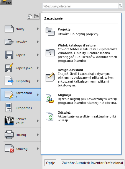

Aby użyć polecenia Migracja:
  1. Otwórz plik utworzony we wcześniejszej wersji programu Autodesk Inventor.
  2. Kliknij kolejno Plik > Zarządzaj > Migruj.
Polecenie Migracja jest dostępne tylko wtedy, gdy bieżący plik nie jest jeszcze przeniesiony.
