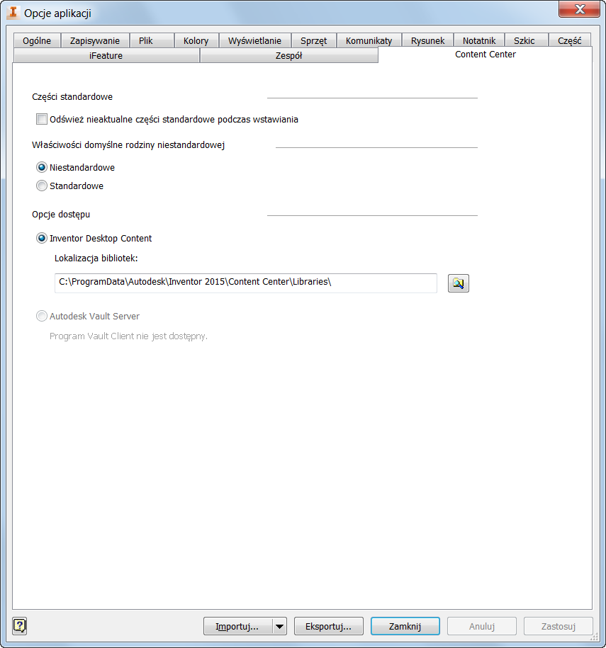

W tej sekcji opisano sposób migrowania niestandardowych bibliotek Content Center, łącznie z niestandardowymi bibliotekami Content Center w programach Desktop Content i Vault Server. Najpierw należy potwierdzić, czy niestandardowe biblioteki Content Center są bibliotekami z programu Desktop Content czy Vault Server. Opcja Desktop Content została dodana z programu Inventor 2010. Sprawdź, który typ zawartości jest używany w oknie Opcje aplikacji na karcie Content Center.

Domyślna lokalizacja programu Inventor Desktop Content to C:\ProgramData\Autodesk\Inventor <wersja>\Content Center\Libraries lub C:\Documents and Settings\All Users\Application Data\Autodesk\Inventor <wersja>\Content Center\Libraries. To domyślne położenie można zmienić w oknie Opcje aplikacji na karcie Content Center. Patrz poprzedni rysunek.

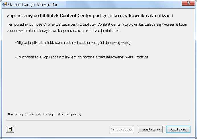

Krok 3: W oknie dialogowym Narzędzie aktualizacji kliknij przycisk Dalej, aby przejść przez proces i zakończyć migrację bibliotek niestandardowych.

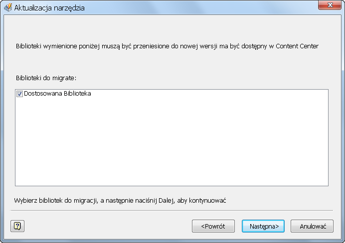

Starsze niestandardowe biblioteki Content Center, które mają zostać zaktualizowane, są wyświetlane na liście tak, jak pokazano na poniższej ilustracji.
Wybierz bibliotekę do aktualizacji. Jeśli więcej niż jedna biblioteka użytkownika jest nieaktualna, można wybrać kilka bibliotek do zaktualizowania w tym samym procesie. Następnie kliknij przycisk Dalej.
Wykonywana jest analiza biblioteki, a następnie wyświetlane są jej wyniki. Jeśli znaleziono jakiekolwiek problemy, należy je rozwiązać, aby kontynuować. Jeśli nie wystąpią problemy, zostaną wyświetlone opcje tworzenia kopii zapasowej. Określ folder, aby utworzyć kopię zapasową, i kliknij przycisk Dalej.

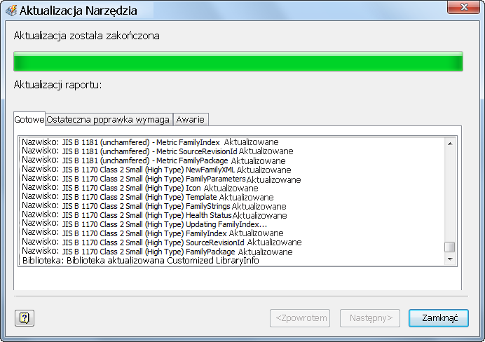

Po zakończeniu procesu przejrzyj raport aktualizacji przedstawiony na ilustracji poniżej.

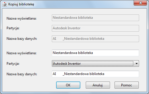

Krok 4: Skopiuj starsze niestandardowe biblioteki Content Center na nową partycję programu Inventor w programie ADMS Console. Po migracji starszych niestandardowych bibliotek Content Center do nowej wersji serwera ADMS (podczas instalacji lub ręcznie) należy skopiować partycję ze starszymi niestandardowymi bibliotekami Content Center na partycję nowej wersji, aby używać ich w nowej wersji programu Autodesk Inventor. Zobacz następujące kroki:
  • Uruchom program ADMS Console.
  • W oknie programu ADMS Console rozwiń folder Biblioteki, a następnie kliknij prawym przyciskiem myszy bibliotekę, którą chcesz skopiować.
  • W oknie dialogowym Kopiowanie biblioteki wprowadź nazwę biblioteki, wybierz partycję programu Autodesk Inventor 2013 i kliknij przycisk OK. Biblioteka zostanie skopiowana na partycję programu Autodesk Inventor 2013.
Uwaga: Po zakończeniu wszystkie biblioteki, które mają być używane w bieżącej wersji programu Autodesk Inventor, muszą być dostępne na partycji bieżącej wersji programu Autodesk Inventor.
