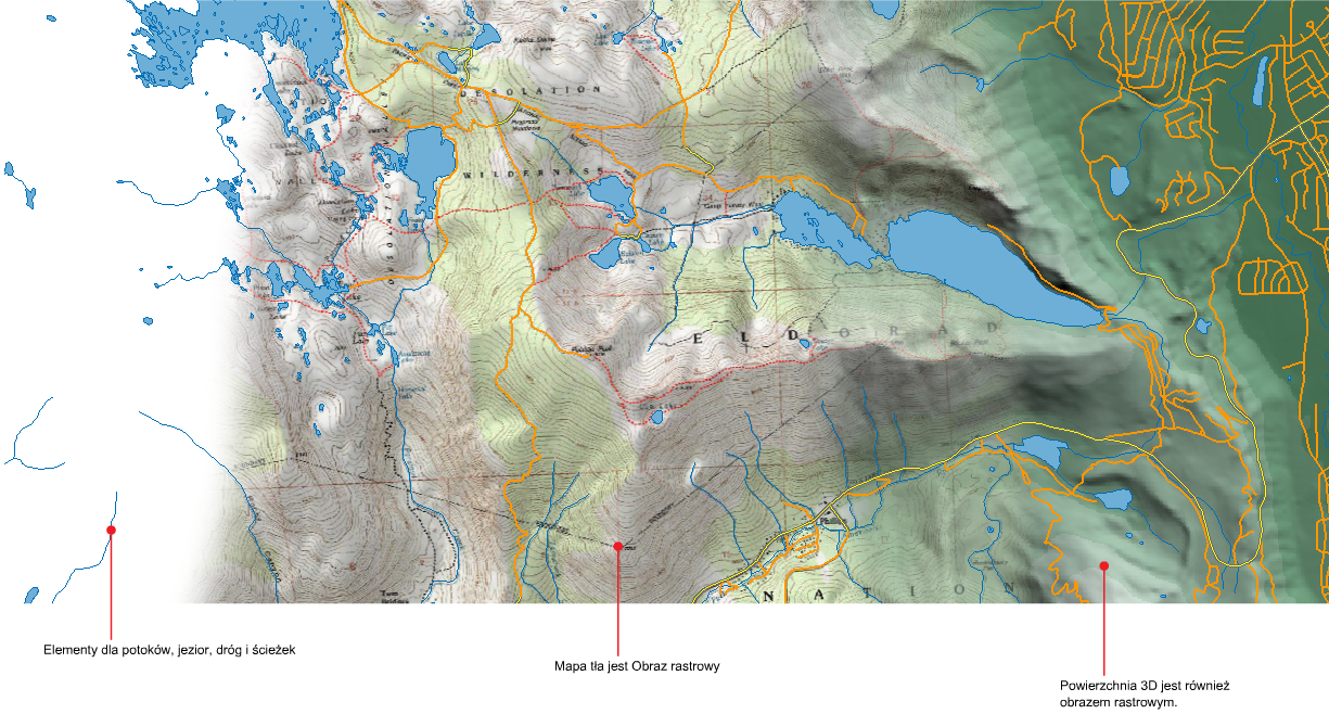

Informacje o dodawaniu obrazów rastrowych i powierzchni
Podczas tworzenia mapy można dodawać obrazy rastrowe i powierzchnie.
Dodanie jednego lub większej liczby obrazów w tle mapy powoduje dodanie kontekstu i zmienia wygląd mapy.
Rodzaj rastra Formaty
Powierzchnie oparte na rastrach DEM (Cyfrowy model wysokości), siatka ESRI lub dane DTED (Dane cyfrowej wysokości terenu)
Raster 2D JPEG i JPEG2K (Joint Photographic Experts Group), PNG (Portable Network Graphic), MrSID (Multi-Resolution Seamless Image Database), TIFF (Tagged Image File Format), ECW (Enhanced Compressed Wavelet)
Raster WMS Mapy na serwerze
Raster WMTS Mapy na serwerze dostarczane w formie sekcji obrazów
Inne formaty rastrowe BMP, CALS-I, ECW, FLIC, GeoSpot, IG4, IGS, IKONOS, JFIF, LANDSAT FAST, L7A, NITF, PCX, PICT, Quickbird TIFF, RLC 1 i 2 , TARGA
Uwaga: Warstwy na mapie są renderowane według porządku rysowania warstw w Menedżerze wyświetlania. Aby wyświetlić obiekty rysunkowe przed obrazem rastrowym, należy umieścić warstwę obrazów rastrowych na dole listy.
